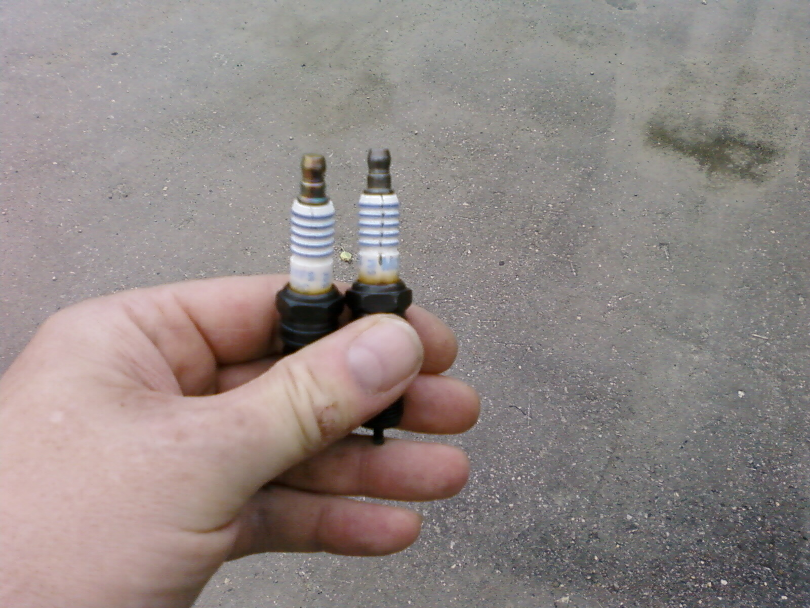

Если, допустим, имеет место перенакал свечи в целиндре?! Как это можно визуально определить по свече? (если думать,что изолятор лопается от перенакала).
2. Нагар (скорее налёт) на электродах свечи мутно-белый! Скажите,что это значит?
До машины ещё не добрался,фоток нет, вв-провода пока ещё не менял.

Выкладываю фото,но качество плохое, с мобильника.
Комментарий к файлу: 1-я свеча отмыта,но трешины можно разгледеть.
св.трещ.jpg [ 489.98 КБ | Просмотров: 3724 ]

Нагар на катодах белый.
Нагар на нижнем основании саечей чёрный, рыхлый, но свечи сухие
