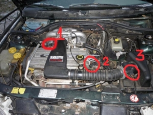

Фото чужое, сорри, своего под рукой нет. Под №1 место установки ДПДЗ и клапана ХХ, под №2 - тот злополучный датчик ОЖ и под №3 я так понимаю - ДТВ. Поправьте если ошибаюсь.

1. То, что на КХХ подали напряжение и он подал признаки жизни - не факт его нормальной работы. Кстати, в этой системе впуска он более-менее разборный, т.е. лучше поддаётся чистке.
2. Не помню, где в этой системе впуска находится датчик температуры воздуха, но на фото за номером 3 указан MAF - расходомер воздуха.

под цифрой 3 у тебя вроде как расходомер , тогда МАР у тебя нету.
