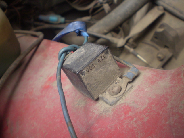

Здравствуйте форумчане!
Была у меня проблема, за ночь аккум садился так что еле-еле крутил стартер. Предхоз долго не парился и поставил выключатель масы.
Ну, а мне как-то не подуше каждое утро магнитолу опять настраивать, вот и решил найтить кто ж так садит аккум!
Взял тестер и по инструкции страницей раньше нашёл!!! :smile70:
Тока вот теперь вопрос, стоит это дело на лево криле, подключено НАПРЯМУЮ (было подключено) к аккумулятору минуя блок предохранителей. На двух других ножках никаких разёмов нет. Я понял что это реле но для чего????? Может у кого есть такое или это колхоз и не парится и снять его на ...?
PS Жрала эта хрень где-то 0.25 А
P5280552.JPG [ 149.89 КБ | Просмотров: 2864 ]
P5280551.JPG [ 149.93 КБ | Просмотров: 2867 ]

Kovalenko какие-нить останки сигналки, к примеру... оторвите и посмотрите, что будет. Только концы заизолируйте.
ЗЫ а как зарядка? напряжение (яркость ламп) от оборотов не плавает?
СообщениеДобавлено: Пн июн 01, 2009 22:42
Я думаю, что это предхоз неудачно сколхозил реле для противотуманок и подключил его обмотку напрямуб к АКБ, а не через выключатель. А через выключатель он наверно пускал уже провода на лампы после коммутируемых контактов. Вот обмотка этого реле и жрет электричество постоянно. Отключи эту хрень от плюса (просто сними клемму с контакта реле) и посмотри, что будет .

Противотуманки(силовую цепь) выключателем? 50+50/12=8 Ампер. Умрет. Может, в подключении напутали?
0,25А за ночь сажает АКБ??? АКБ на зарядку или(если не поможет) на помойку.
Обычно первичка у реле потребляет 0,12-0,15 А.
Отключай его смело от АКБ и не парься.

В принципе я так и сделал (отключил).
Провод который подключал это реле (при более детальном рассмотрении) был колхоз.
Все выброшено. теперь спокойно оставляю машинку на ночь не боясь с утра толкать.
А насчет сажает на ночь, так аккуму то 3 года старенький он.
