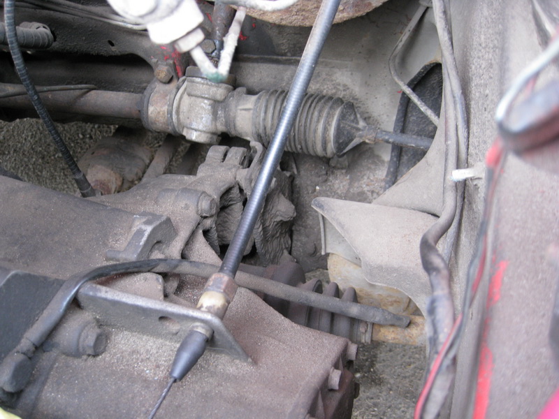

СообщениеДобавлено: Пт май 22, 2009 22:17

СообщениеДобавлено: Сб май 23, 2009 0:39

СообщениеДобавлено: Сб май 23, 2009 1:57
На фотке 44444 002_новый размер.jpg видно, что массовый провод от КПП не приккручен к кузову, а просто висит. Почему так ? Масса нужна.
СообщениеДобавлено: Сб май 23, 2009 3:36
Прикручен, на фотке не видно.
СообщениеДобавлено: Сб май 23, 2009 16:28
ух ты! писал(а):
::thinking::
