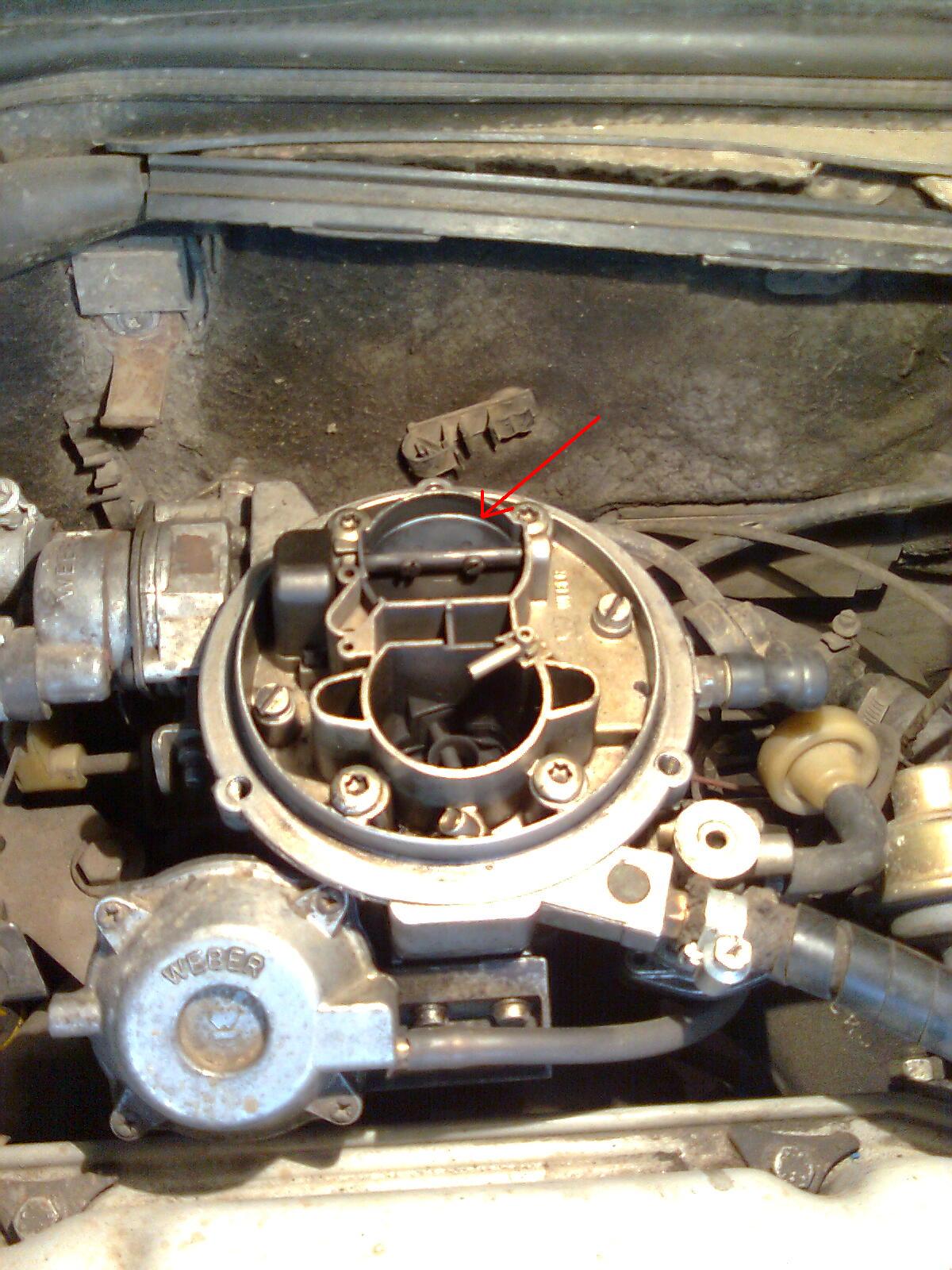

Пошарив по форуму я так понял что всё дело в заслонке (на фото стрелка) кстати на этом фото мой карбюратор.. на нем выбито Weber!
правда вот меня тут взяли сомнения а автомат ли у меня?
Слева от руля есть пустая ячейка, крышки нет, может там должен быть русной подсос??? а его предыдущий хозяин сломал, вырвал с корнями??? связь с ним потеряна поэтому теперь остается только догадываться))))
можно ещё раз прозаслонку подробнее...
как проверить работоспособность? как настроить?
при заглушенном двигателе оно была в таком положении, как на фото.
на нажатие педали газа слегка реагировала...

Проблема твоя не новая.Либо покупай новый блок,либо ставь крышку с ручным подсосом.
Заслонка при холодном пуске должна полностью закрыться,а по мере прогрева-открываться.

раз нет подсоса-значит автомат :)
Дешевле ручной. Б/у блок покупать - очень велика вероятность того же эффекта. А новый... ууууй ::doh::

Думаю у меня проблемы с заслонкой.. чем регулируется её положение?
ведь на нажатие педальки драйва она у меня практически не реагирует, мож разболталось где чего... подтянуть надо?)))) :lol:
