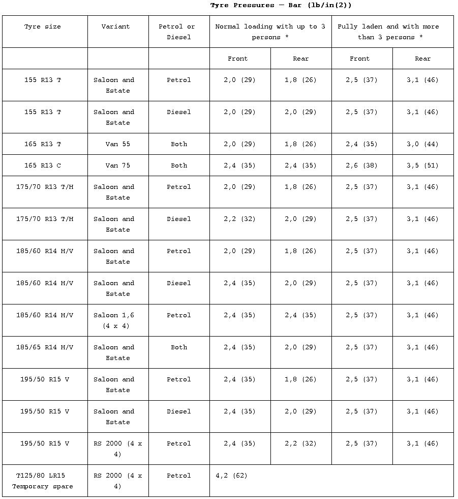

Нашел в TIS вот такую таблицу.
Wheel and Tyre Size.JPG [50.6 КБ]

А вот еще одна таблица из TIS.
Еще точнее дает понять, какие размеры колес допустимые.
Tyre Pressures.JPG [120.55 КБ]
СообщениеДобавлено: Сб мар 28, 2009 12:17
dsa писал(а):
... дает понять, какие размеры колес допустимые.
Посмотрел. Там похоже, указано какое давление должно быть в штатных колёсах от 13" до 15".
СообщениеДобавлено: Сб мар 28, 2009 12:26
Сообщения: 4139
Откуда: Великий Новогород
Верно.
А для этой темы важна первая колонка - список всех штатных типоразмеров.
