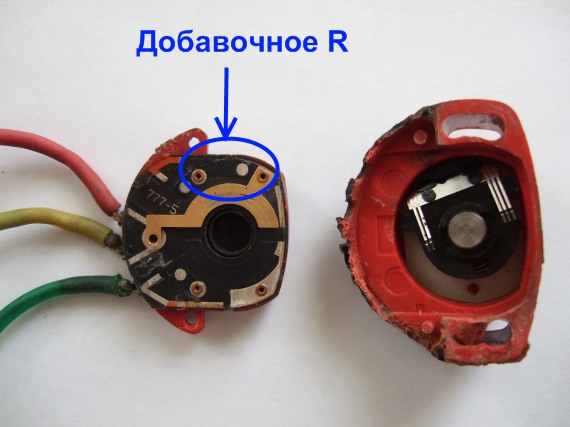

Вопрос тем, кто недавно мерил сопротивление на датчике:
Кто точно помнит, на какой паре сопротивление не меняется?
Купил б/у датчик, прозванивается нормально, но разницы - что с ним, что без него, нет.
Есть вариант, что перепутаны провода (мб меняли).
У меня не изменяется сопротивление на паре «низ–лево – верх», если смотреть на штырьки. А есть сильное ощущение, что стабильной должна быть нижняя пара, которая на самой короткой стороне треугольника, с защелкой.
ПС. До мозгов сейчас добраться не могу из-за холода и неопытности.

СообщениеДобавлено: Чт фев 12, 2009 15:52
ДмитрийМ писал(а):
А выше схемы - таблица с номерами выводов ТПСа.
А по мануалу - провода к фишке :
жёлтый - Вывод 26 мозгов(см. ту же схему)
бордовый(или коричнев) - Вывод 46 мозгов(кстати, общий для многих датчиков)
белый - ползунок потенциометра ТПС (пин 47 мозга)
Дело за малым - какой штырек с этой картинки под каким номером? Провода у меня все черные.
СообщениеДобавлено: Пт фев 13, 2009 0:36
Чёрные где?
Если от ТПСа до фишки, то несложно промерять.
А если от фишки до мозга - таки да, дилема, надо лезть в мозг и прозванивать.
ЗЫ: цвета проводов, указанные мной выше - это те, что к мозгам.
СообщениеДобавлено: Пт фев 13, 2009 0:43
ДмитрийМ писал(а):
Чёрные где?
От TPS до разъема. Зашел в магазин, промерил, мысль была правильная - стабильное сопротивление на нижней паре, а у меня на боковой. Завтра будем переделывать.
СообщениеДобавлено: Пт фев 13, 2009 2:49
Немного подкорректировал пост.
Надеюсь, в натуре понятно, что и откуда.
Зеленый - +5В-пин26
Желтый - масса-пин46
Красный - съём сигнала-пин47
Есть в датчике добавочное сопротивление - номинал 1кОм. Суть наверно его такова, чтобы пин47 не замыкался накоротко ни на +5В, ни на массу.
Померить тестером на фишке от мозгов где что думаю не проблема.
Штырьки в фишке от датчика можно тогда переставить.
Копия DSCF5658.jpg [ 61.87 КБ | Просмотров: 10682 ]
