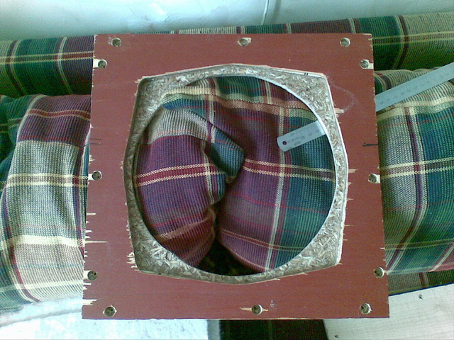

Вот проблемы были, как динамик утапить.......... Фрезернул "плиту", и наклеил фанеру, результат - динамик утоп на 2мм относительно плоскости.
Комментарий к файлу: ..... вот так оно .....
Фото008.jpg [ 167.78 КБ | Просмотров: 11179 ]
