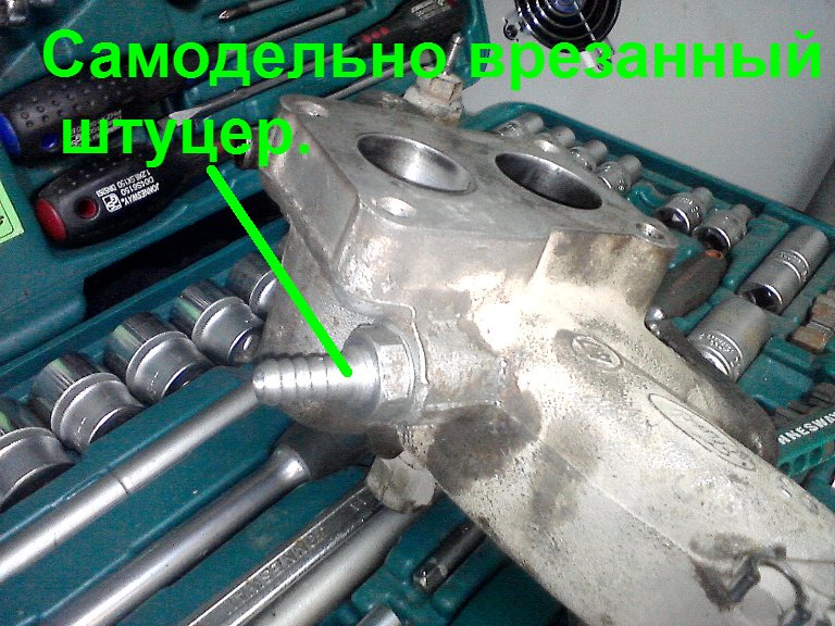

А проблема была в подсосе воздуха в впускном коллекторе!!!
А точнее в шланге ваккумного усилителя.Это основной подсос воздуха.
А также небольшие подсосы под карбюраторной прокладкой и под колекторной.
И всё это в сумме давало большие излишки воздуха (бедная смесь)То есть получается я три года на воздухе отъездил.
Двигателя 1.3 и так мало объёмны ,а если ещё их кормить бедной смесью то появляется детонация .
На более мощных и объёмных двигателях подсос воздуха не так заметен.
Поэтому рекомендую всем проверте герметичен ли у вас впускной коллектор!!!

Ниже фото по переделке шланга идущего на вакумник.
P07-03-12_19.05ум.JPG [ 105.68 КБ | Просмотров: 8620 ]
Комментарий к файлу: Шланг от впускного коллектора,к вакомному усилителю.
P05-03-12_18.52[1]ум.JPG [ 73.39 КБ | Просмотров: 8620 ]
Комментарий к файлу: Место где он подсасывает воздух.
P07-03-12_19.03ум.JPG [ 89.46 КБ | Просмотров: 8620 ]
P07-03-12_20.39ум3.JPG [ 130.53 КБ | Просмотров: 8620 ]

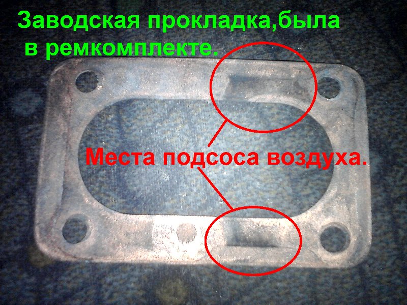

Не ставте вот такие заводские прокладки,с одним большим пазом.Подсос воздуха обеспечен.
Вырежьте из паранита прокладку с двумя отверстиями по середине,размером как на карбюраторе.И герметичность вам обеспечена.
P08-03-12_01.03[1]ум2.JPG [ 137.45 КБ | Просмотров: 8620 ]
P08-03-12_01.03[1]ум.JPG [ 137.39 КБ | Просмотров: 8620 ]

Кстати, если уж основной подсос шёл через соединение трубки вакуумного усилителя тормозов, возникает вопрос: неужели педаль тормоза никогда не деревенела при интенсивной езде в городе?

3 года назад я не придал этому значение.Двигатель то только с переборки был,прокладки все новые.Кто же мог подумать на этот вакумный шланг.
А педаль тормаза работала нормально,не деревенела.Подсос был не значительный. Для работы вкуомника он не мешал(хватало) ,а на работу двигателя подсос действовал.

Я кстати тоже когда год назад голову снимал повредил родное уплотнение этой вакуумной трубочки. Но штуцер вваривать не стал (да и не думал как-то в этом направлении). Просто выковырял из коллектора втулки родного уплотнения и поставил вместо него короткий (~20-30мм) отрезок силиконовой трубки подходящих диаметров (такую чтобы плотно входила в посадочное место в коллекторе и чтобы трубка вакуумника затем вставлялась бы в этот силиконовый "переходник" внатяг). Уже год так стоит без проблем.
Сегодня под впечатлением от последнего поста даже специально спустился к машине с баллончиком очистителя карбюраторов и проверил по методу номер раз подсосы воздуха (у меня тоже бедная смесь и никак не могу найти причину). Ничего не нашёл. Силиконовый самопальный переходник держит на ура.
