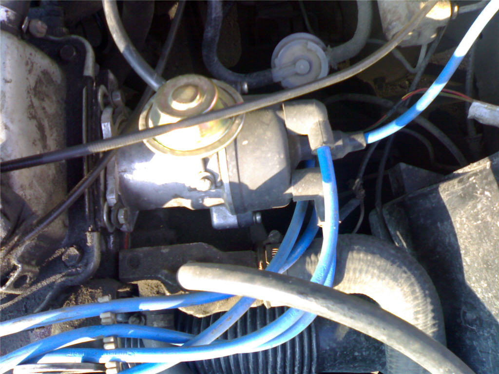

Дурная голова рукам покоя не даёт! :lol:
Пропала искра! нет и всё! Попинал по колёсам не помогло! Бегунка и крышки трамблёра в наличии ни где не нашёл, а машинко нужна была как воздух! Ни чего проще и дешевле придумать не получилось!

Не понял, это типа трамблер от чего? :shock: :D

Зубильный трамб. Самый обычный.

Пусть автор расскажет, "що воно таке" на фотке :roll:
На этой странице чел фотки выложил о переделках восьмерочного трамблера, так мало не покажется http://pokatili.ru/forum/ftopic1703-0-asc-390.php

Bryking писал(а):
Зубильский трамблер просто так без переделок не станет.
жалко что мне эта тема не попалась под руки, а то когда брался за срочную переделку очковал страшно, вдруг не встанет, вдруг не пойдёт! так же сточил площадку у трамблёра и вытачил такое же кольцо, только не стал заморачиваться с уплотнением...так как на руках у меня его небыло, посему переходник выплонил с небольшим конусом на конце, так что когда затягиваеш масло не сочится ну и конечно же как в колхозе на скорую руку немного герметика!
