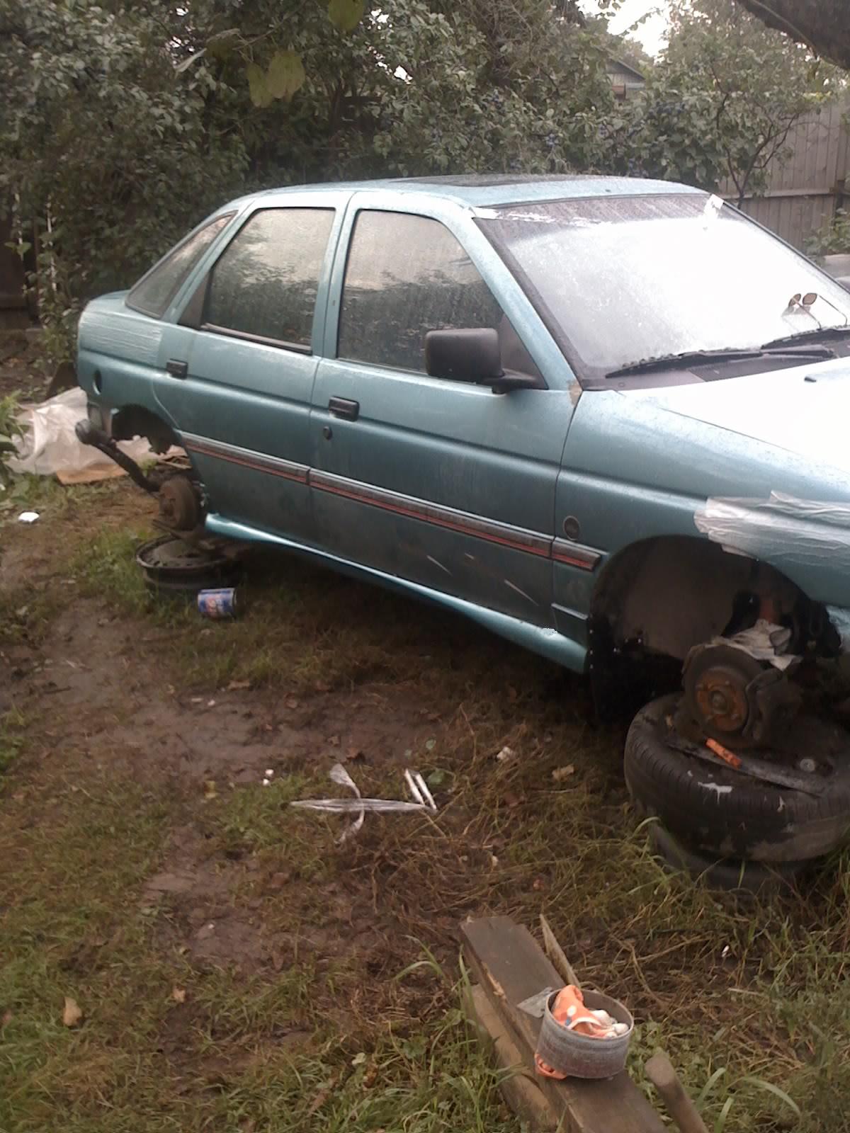

Naikvist писал(а):
ну вот уже обед "завтрышнего" дня? =)
а ФОТОК все нет и нет =)
искусство не терпит суеты...
:D
03-09-08_0743.jpg [237.48 КБ]

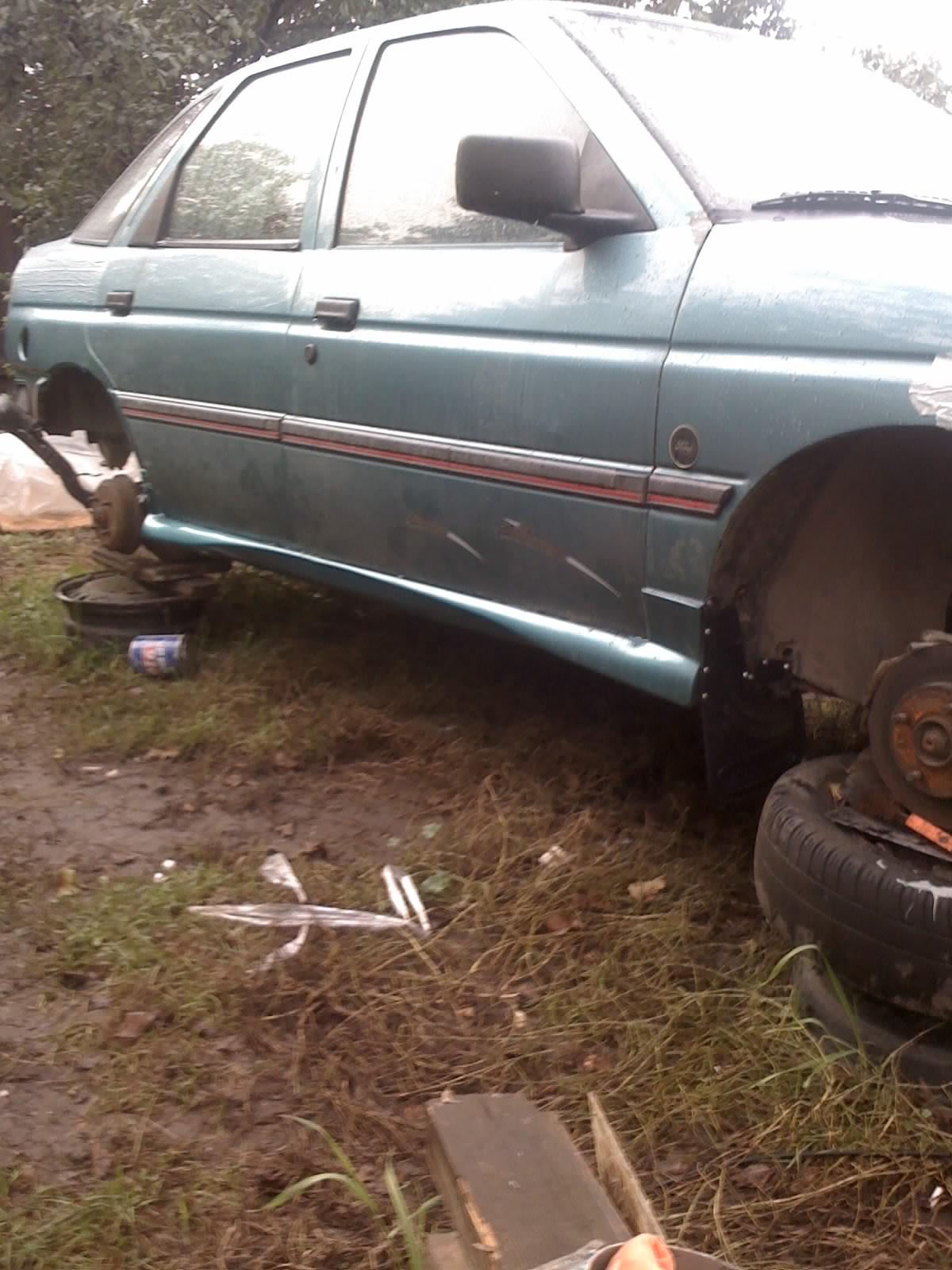

сорри за разруху... авто на реставрации....
03-09-08_0744.jpg [197.73 КБ]

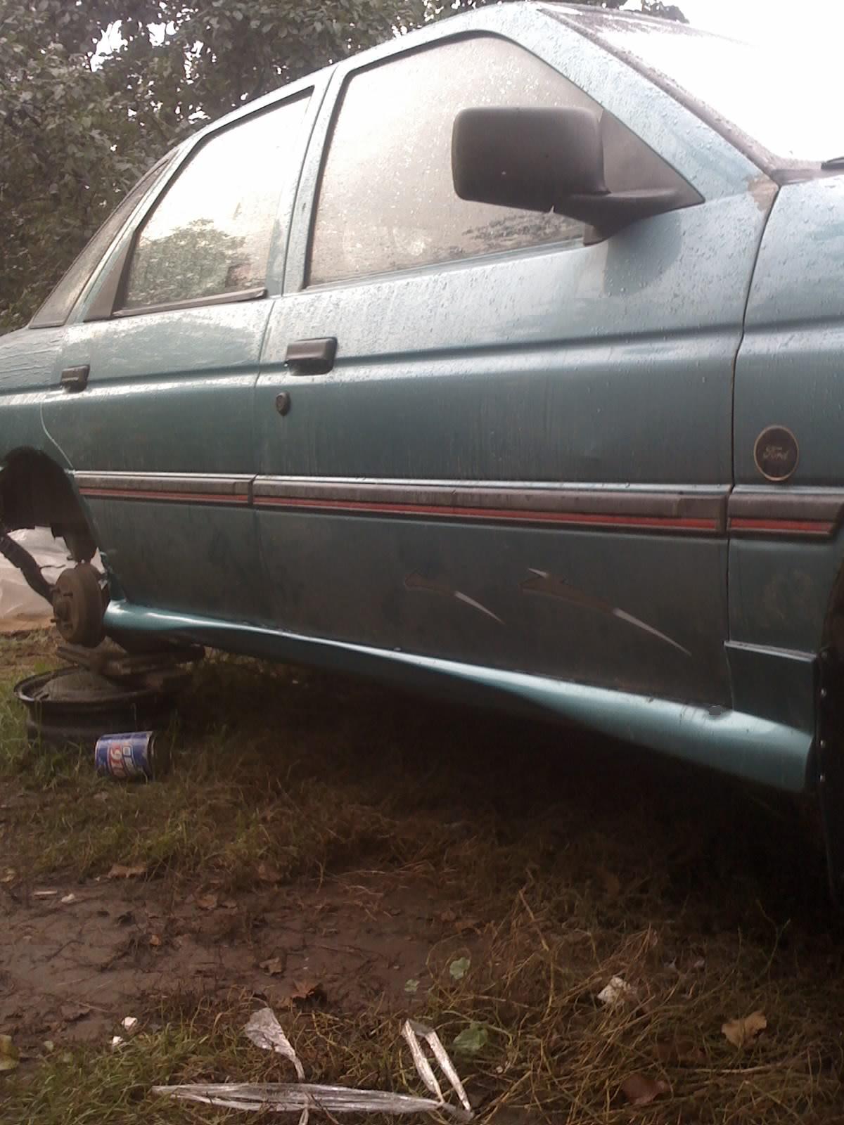

вид спереди
03-09-08_0745.jpg [216.51 КБ]

итак кратко опишу...
прочитал, тут что пороги от десятки подходят почти безх подгонки... купил пороги от ВАЗ2110... дизайн есть разный, если кому не нравицца такой...
подходить "практически без подгонки" они не захотели... пришлось резать...
резать пришлось ту часть, которая заходит под двери, т.к. десяточные пороги шире Эскортовских... обрезал, обрезанные части сделал накладками сверху... получилось эстетично...
так же пороги пришлось резать пополам, т.е. они оказались на 2-3 см длинее Эсортовских... разрезал и совместил "телескопическим" методом... а проще гря наложил передний на задний... маленько подрезать пришлось и ту часть пластикового порога, что заходит на переднее крыло, но там всё просто и эстетично вышло... пластиковые пороги сажал на саморезы к родным и по периметру нанёс герметик... внутрь мовиль...
ну вот вроде и всё...
