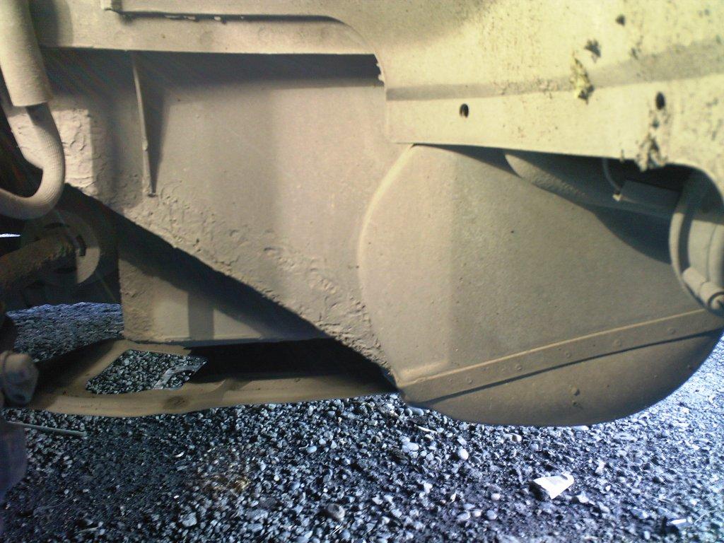

СообщениеДобавлено: Чт май 29, 2008 21:58
Зарегистрирован: Вт янв 29, 2008 20:14
Сообщения: 149
Откуда: Новокузнецк
Zindigar писал(а):
Всем спасибо за помощь. Сам менять не решился, сделали в сервисе ... 2500р. обошлось.
Помпа подошла Hepu P 224, Микрокад оказался в этот раз не прав ....
Владельц белорусских фордов с 99 годов, что думаете по этому поводу? И должен ли быть защитный кожух ремня вспомогательных агрегатов?
У меня стоят все кожухи, включая защиту вспомогательного ремня.
Если интересно - сделаю фото, но уже завтра - мы уже спим.
Машина упакована полностью - ГУР, Кондей.
Штатная защита картера на самом деле никакая, хочу заколхозить что нибудь из ВАЗиковской.
Пытался у официалов поставить лет 6 назад, в наличии были, но поставить не шмогли :evil: :evil: :evil:
27.11.99г. 1.6 zetec, 237 000 км.,хэтч ,
made in Беларусь, с 02.2000 в Sibiria
СообщениеДобавлено: Чт май 29, 2008 22:02
Если интересно - сделаю фото...
Давай фоту!

СообщениеДобавлено: Вт июн 03, 2008 16:30
Сообщения: 149
Откуда: Новокузнецк
Mishal писал(а):
Давай фоту!
Photo-0062.jpg [142.41 КБ]
