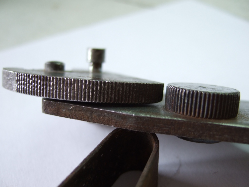

Хочу услышать мнение, заказывать ли новую планку. На зубьях подвижного сектора износа и завальцовки нет, только коррозия. Неподвижный барабанчик вообще в хорошем состоянии.
Что скажете?

Фиг знает....Наверно менять.
На верхнем снимке виден износ зубьев у подвижного сектора.
Его бы проверить бы как-нибуть под нагрузкой...если поставить на место маленькую пружинку и попробовать сильно сжать планку. Зубья проскочат? Если да - то менять.
Тут в принципе рискуешь только ручником.Основные тормоза работать будут.

у меня примерно в таком, даже еще худшем состоянии были - ручник, не в идеале конечно, за три щелчка, но все таки работает, на любой горке держит. Можно его еще с салона подтянуть, ноя не заморачиваюсь - и так хорошо.
Можно там напильничком подточить зубчики на секторе.
Важна первая тыщща, когда колодки подотрутся под барабан - там подводка требуется самая значительная. Потом пусть себе корродирует наздоровье.
Кстати, на работу основной тормозной тоже влияет - на время отклика задних тормозов. Гораздо выше они будут схватывать.

С такой планкой ручник можно использовать только по назначению - чтоб машина не укатилась. А поворот с ручником уже не пройти(сорвется если резко дергать).

Только учти, что может сорваться,если уклон будет сильный. Можно попробовать грани надфилем выправить.

Костя, у меня именно при таком состоянии сектора начались траблы. причем как снежный ком накатятся
Сначала при сильном натяжении ручника что то стрельнуло разок (сектор проскочил). потом еще разок и понеслось... :D
А если проскакивает сектор - колодки не рядом с барабаном, а это большой ход педали при торможении, ну и ручник не надежный..

я бы тоже посоветовал поменять... Были примерно в таком же состоянии(на первой фотке ведь виден износ?) подправил надфилем-ручник лучше не стал... Задние тормоза колесо зажимали, но до блонкировки не могли сжать-как итог-авария, последствия которой все еще не до конца расхлебал спустя год-тупо не хватило тормозного пути(Юз только от передних колес)

задние колеса не сильно влияют на тормозной путь, потому как при торможении 90% веса приходится на передние. Задние должны просто придерживать, чтобы филейная часть морду не обогнала.
Единственная неприятность - более позднее схватывание тормозов.
Но что они должны блокироваться при сильном нажатии - конечно, вопросов нет. И естественно так ездить нельзя. Просто у меня, при серьезном износе сектора, все колеса блокируются, и ход педали средний. Меня устраивает.

Вчера решил всё-таки осмотреть задние тормоза. Как раз во время - солдатики в ужасном состоянии, один даже отщёлкнулся сам по себе.
Завтра на работе буду точить новые. Думаю, что вариант, с резьбой на конце, будет надёжней.
Секторам тоже хана. Левый ещё держит, а правый проскакивает. Буду их фиксировать в одном положении, как в факе написано. Имхо - вариант с жёсткой фиксацией на много надёжнее будет. ;)
