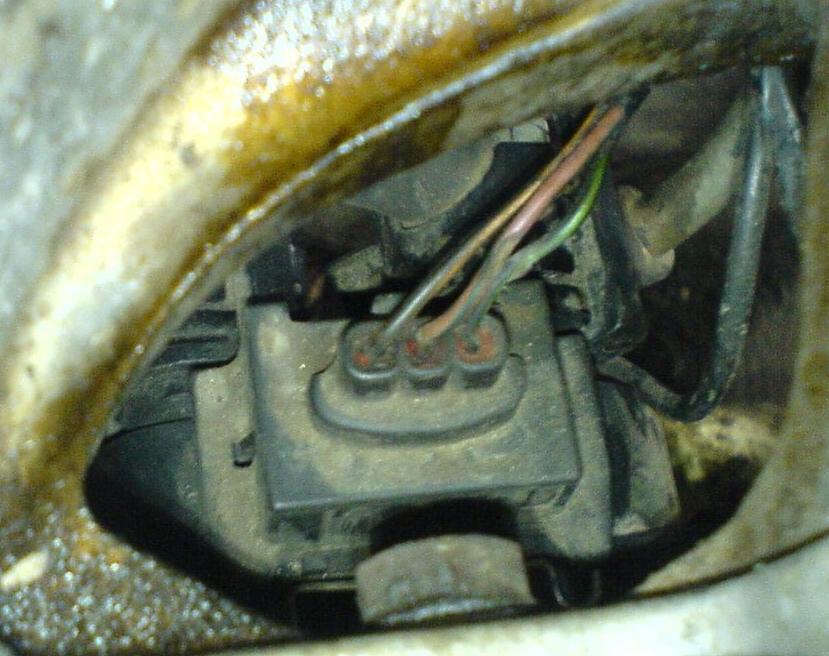

на катушке сверху "прибамбасина" ..... вопрос ..... что это такое (это раз) и второе - там с проводков слезла вся изоляция ...... некоторые порваные немножко ..... это заменяемо????

Прибамбасина - конденсатор, к нему должен подходить один проводок.

:shock: как видите у меня ТРИ ...... мой случай безнадежен??*!?!?!?!?

Почти у всех висит один провод- три это редкость- но и такое случается :lol: ведь для чего-то разьем сделан на три провода :wink:

блин ...ладно ...по другому вопрос задам ...а для чего этот самый конденсатор???
я уже заипался в сырую погоду снимать-надевать провода на катушку и протирать от влаги ...... к епеням ее хочу поменять .....а эта хрень сверху присобачена..... просто хочу знать как сней обращаьться :?:

Почему-бы тебе ее просто не переставить? вместе с проводами :wink:

дык в том то и дело ....ее бы снять хотелось бы сначала ( к меня провода у ходящие из нее заввиты в общак какой то с другими проводками ........кароче не удобно возиться ) .....хех .....".....будем искать..."

Конденсатор нужен для гащения высокочастотных помех системы зажигания.
Без него будет работать точно также, только сам и все окружающие тебя в радиусе 5-10 метров будут наслаждаться при помощи радио работой твоего двигателя.
