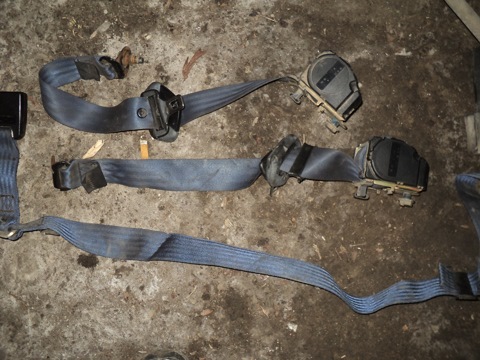

Подойдут ли к моему авто эти ремни?от МК5 к МК7?
Комментарий к файлу: МК5
75c39a4s-480.jpg [ 73.49 КБ | Просмотров: 7614 ]
