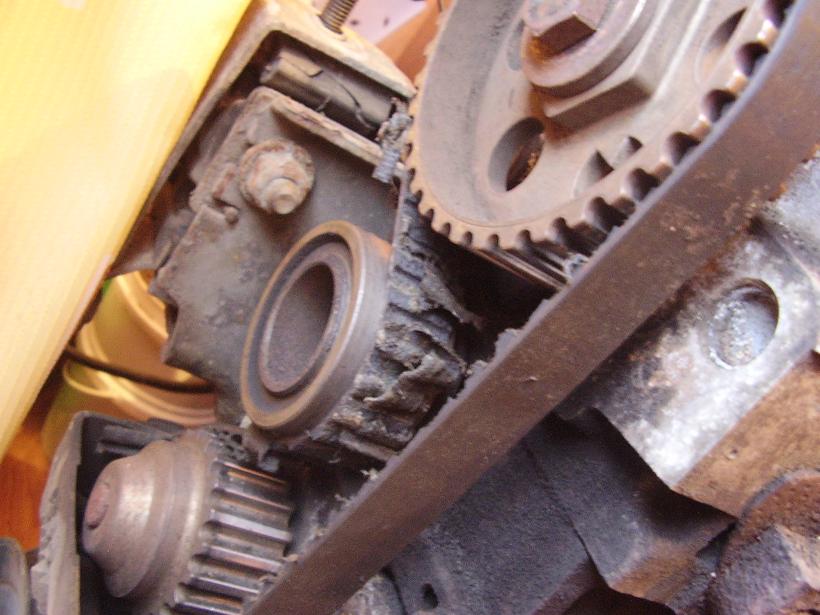

Купил на той неделе двигатель ЦВАШ у Андрея, по его словам "В идеале"... Пожалуйста, прокомментируйте сами, вы тоже считаете что именно так выглядят моторы "в идеале"? :shock: :?:

Ремешок новьё.... Хоть щас в Краснодар выезжай....
Зы... по теме... А чего такого?... Обычное двигло перед капиталкой.... Ток слово "идеал" немного смущает....

Mikhail,
до идеала конечн далече бу.
Ремень провернуло наверно, в принципе прямо на месте при
покупке можно было скинуть его верхн пластиковую крышку
(пара винтов) и увидев это "засомневаться".
Коромысло сломано - я такое ещё на ЦВХ не видел..
На поршнях следов от встречи с клапанами я не заметил,
надо пристальнее смотреть :)
Потом зеркало цилиндров и наличие буртика (степень износа поршневой) вверху цилиндров.
Собсно посмотр клапана-седла на прогар.
В поддоне в масле кусочки "тонкой фольги серебристой" есть?
если есть, то вкладышам колена\шатунов пипец - точно точить.
Думаю комментить тут неча - опытный чел на месте должен смотр.
Может двиг и можно оживить малой кровью.
ЗЫ в идеале не купишь, тока после грамотного КРД он в идеале бу.

ПРЕДЛОЖЕНИЕ:
мож топик в Ремонт Эскортов перенесем ??
СообщениеДобавлено: Пн мар 03, 2008 22:20
Специалист отдела РЭА
Сообщения: 1147
Откуда: Tallinn, EST
У свечей изоляторы белые - беднило.
причин куева туча может быть, но на всех горшках одинаково?
Распред (кулачки) можно сразу глянуть (гидрики снять),
если на четвёртом цилиндре потёртые то распред и все гидрики
- под замену на новые - 250 баксов мин. (если хочешь что б все "в ажуре" было).

Ситуация с моторм.Подробно.Андрюху не ругай.Я сам на него наехал после твоего месса.Мотор не Андрея-хозяин клялся ему,что ездил на синтетике, и всё в идеале.
Андрей на доверии и продал,кстати не дорого-4500 ру вместе с выпуском и маховиком с корзиной.
Но.Миша.срочно позвони Андрею,он компенсирует тебе,голву даст другую,ну и там остальное.
Так,что это просто посредническая накладка
СообщениеДобавлено: Вт мар 04, 2008 23:16
Сообщения: 2194
Насколько я помню, пробегало гдето, что при встрече клапана с поршнем ломается коромысло - типа оно изначально слабый элемент и работает как предохранитель. Возможно, здесь предохранитель таки сработал, потому что гнутости клапанов не видно. Но это надо конечно на месте смотреть..

Игорь,не знаю,где ты это читал.Но ты представляешь силу удара? чтоб так коромысло сломать(у него рёбра жёскости есть).Ни один клапан и направляющие не выживут при таком ударе.
СообщениеДобавлено: Ср мар 05, 2008 12:23
Начальник отдела РЭА
Сообщения: 3829
Ну почему, если бить точно в центр клапана, то направляющие выживут. Только вот поршень, зараза, по краю бьет....
