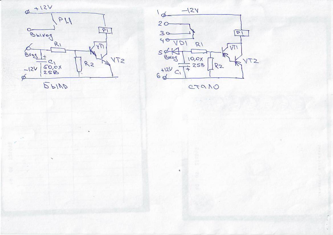

. Давай отчет))Извиняюсь за задержку с отчетом, работы навалилось. Что делал.Первое в магазине "БиБи" закупил реле 454.4737 стоит оно рублей 70. В корпусе обычного автомобильного реле собран примитивный таймер на двух транзисторах.Как и уобычного реле четыре ноги земля, +12v, вход(запуск),выход +12V.Работает оно так после подачи,даже кратковременной, на вход напряжения +12V на выходе появляется +12V секунд на 20. На какую ногу чего подавать можно увидеть сняв крышку.Что с этой релюхой надо сделать. Первое чтобы реле запускалось от появления земли,а не плюса, т.к. в Эскорте омыватель на лобовое стекло запускается минусом.Для этого меняется полярность конденсатора и заодно уменьшается до 10мкФ емкость, а оба транзистора n-p-n меняются на p-n-p.На вход вешается диод анодом к кондеру.Второе общий контакт реле отключается от +12V и выводится отдельным проводом наружу. Нормально замкнутый контакт реле тоже выводится наружу.Теперь вместо 4х выводов имеем 6. На схемке я их условно пронумеровал.Проверяем работу реле при подаче питания на ноги 1-6 и замыкании 5ой ноги на 1ую реле должно сработать и разомкнуться после размыкания 5-6 с задержкой около 4 секунд.Дальше снимаем облицовку рулевой колонки снимаем и отсоединяем подрулевой переключатель.Подключаем реле к проводке следующим образом( в скобках указаны условные номера по схемке) землю(1) берем на черном проводе подходящем к левому разъему на 8 контакт.Питание (3 и 6) +12V на фиолет\оранж проводе подходящем к правому разъему на 7 контакт.Запуск (5) к бело\красному подходящему к 4 контакту правого разъема, по Хайнесу провод числится фиолет\голубым но у меня он бело\красный.Дальше режем бело\черный подходящий к 3 контакту правого разъема и подключаем (4) к проводу идущему к разэему, а (2) к проводу идущему в жгут.Места под кожухом для релюшки достаточно.Вроде все.

А мне почему - то эти таймеры все с микросхемой попадались, не переполюсуешь :? . Хотя у меня их десятка два набрано. Да и время работы заменой электролитов почему - то изменить не удалось. В этом плане хороши старые Каджавег ( фирма юговская кажется ), там подстроечник стоит, им три маха выставлял. Встроенное реле ИМХО слаботочное и цеплять его прямо на мотор щёток сомнительно, я ставил разгрузочное на 30 А. Изначально - то оно на маленький мото омывателя рассчитано. Ну и второе ставил в качестве инвертора для управления этим таймером.

[. Встроенное реле ИМХО слаботочное и цеплять его прямо на мотор щёток сомнительно, я ставил разгрузочное на 30 А. Изначально - то оно на маленький мото омывателя рассчитано. Ну и второе ставил в качестве инвертора для управления этим таймером.[/quote]Вы будете удивленны, но встроенная релюшка по данным производителя, фирма OMRON, рассчитана на номинальный ток в 25А смотри ftp://ftp.efo.ru/pub/omron/165_19940.pdf.Изначально это устройство должно включать и омыватель заднего стекла и дворник заднего стекла. Но я не совсем доволен получившимся алгоритмом работы.Хочу сделать реле которое будет включать дворники с задержкой в 0,5-1 сек после начала работы омывателя и одновременно с началом работы омывателя закрывало бы на 2-3мин забор нружног воздуха в отопитель, дабы не дышать парами незамерзайки.Но пока не разобрался со схемой управления заслонкой которая отсекает забор воздуха. На машине оно есть, а в схеме нету.А добираться до переключателя не очень удобно, по уму надо снимать всю торпеду или все торпедо? В общем геморой.Я его снимал когда менял радиатор печки, но второй раз на такие подвиги пока не готов.Думаю как добратся через дырку под магнитолу. Из-за двух трех проводов к которым можно подобраться в другом месте если знаешь тупо крутить гайки два часа влом.Если у кого есть схема управления вентиляцией и отоплением салона для Эскорта после 96 года Гиа был бы оччень признателен за информацию.
