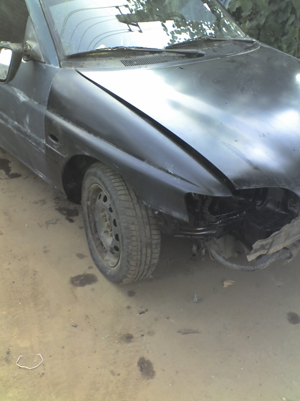

вот кстати про тайвань:) подгонять капот и крылья тож не сахар:
на моем кыле не было дырки под поворотник:)и вставать оно не хотело,а капот тож веселый там то место где на родном капоте пласмаска прикручевается под держатель капота,проста дырка причем маленькая и пришлось отпилить держатель где изгиб.
но потом встало все вроде ничего.
