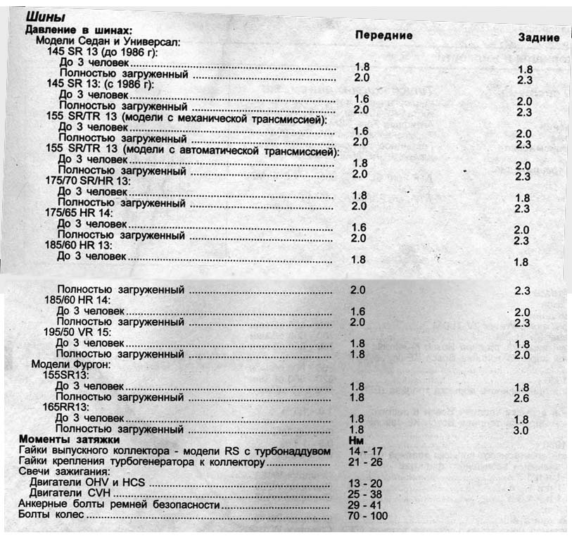

 Заголовок сообщения: Давление в колесах
СообщениеДобавлено: Чт дек 06, 2007 12:18
Зарегистрирован: Пт янв 06, 2006 15:10
Сообщения: 221
Вот из оригинальной инструкции по эксплуатации ford escort 89 года данные
давление001.jpg [ 153.66 КБ | Просмотров: 3498 ]
