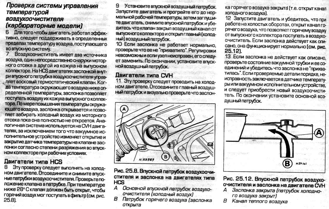

Есть такая система (по крайней мере у меня, хотя в Хайнесе написано, что это для карбюраторов, а у меня CFI).
Вот что про нее пишет Хайнес в подразделе "Каждые 48000 км или 3 года" раздела "Периодическое обслуживание".
Air-Temperature-Control-1.22.jpg [188 КБ]
Последний раз редактировалось dsa Пн дек 03, 2007 22:53, всего редактировалось 1 раз.
СообщениеДобавлено: Пн дек 03, 2007 18:16
Сообщения: 4139
Откуда: Великий Новогород
Вопрос такой: около какой температуры должна система держать температуру воздуха? Те самые 28 градусов?

Сколько сможет, столько и должна держать. Нормальный подогреватель есть? Нету нормального подогревателя, продув воздуха по выпускному коллектору много не нагреет. Вот если на коллекторе понаделать ребра теплообменные и т.д... Так что перешла эта заслонка на забор воздуха с коллектора, а дальше все, сколько нагрелось столько нагрелось. 18 - уже хорошо..
А система нужная, движок при нуле гдето на улице без нее тупить стал, восстановил гофру с коллектора до заборника - сильно порадовался.

В кастрюле воздушного фильтра никаких термовосковых клапанов нет :) Уж по меньшей мере на HCS.
Тут Хайнесс врёт.
Заслонка в заборнике кастрюли, та что даёт доступ потока от коллектора , работает на витковой пружинке.
И заслонка важна . И пружинка важна. Пружинка та кажись с термическими свойствами. Не дай бог их обоих убрать.
Зимой без гофры подбирающей тёплый воздух из под экрана выпускного коллектора сровсем плохо становится.
А ещё заслонка имеет привычку подмерзать в заборной трубе в закрытом состоянии.
Тогда машину заводить и ездить в морозы - вообще караул!

На OHV система, как на девятке - термостат прямо в "хоботе" двигает заслонку безо всякого вакуума.
На CVH 1,4 наблюдал остатки системы вакуумной - заслонка и трубки, вот что там за клапан - не помню..

Не, я думаю все-таки, что воздух вокруг выпускного коллектора достаточно сильно греется.
Когда мотор прогрет, когда стою на светофоре - температура 18 градусов (если верить ДТВ опять же).
Когда начинаю движение и динамично разгоняюсь до 50 км/ч - температура резко повышается до 25 градусов.
Потом опять опускается до 18.
А если бы не хватало теплого воздуха у коллектора, тогда температура сразу падала бы при ускорении.
Если постоять на месте и просто подержать обороты около 3000 несколько секунд - происходит то же самое - температура подскакивает.

Впускной коллектор другой ессно. У HCS коллектор пошёл с соском шланга на клапан и мозги ESC-2 с зелёной меткой.
Кастрюля фильтра не круглая пошла а уже овальная..
