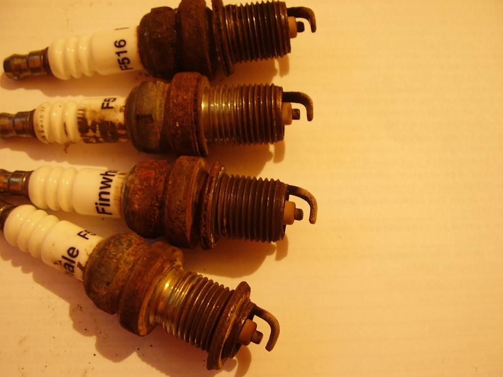

вот поменял на новые свечи - НГК. На своем сайте они рекомендуют для моего движка свечи с калильным числом 5 и зазором 10. Я взял с калильным 6 и зазором 8. Теперь возникло ощущение что на высоких оборотах машина ускоряется немного быстрее чем раньше - хотя может это мое субъективное мнение... Вот мои старые свечи:

По свечам:мотор в хорошем состояни,колпачки не текут,с кольцами тоже тип-топ,нагар хороший.Вот только на третьей( сверху считать) каменистые серого цвета отложения-либо плохой бензин,либо масло пора менять на другую марку и качество.
Свечи давно отработанные-ибо зазор выгорел более чем нужно(боковой электрод сузился).
ПС:НЖК свечи очень редко хорошие,много палева в Питере.

Спасибо, так много полезной информации!
А какие наиболее оптимальные свечи - я имею ввиду марку? В тестах журнала "За рулем" усиленно продвигают французские BERU.

Свечи Моторкрафт-безотказные,всем рекомендую.
На Эскорте много перепробовал,Моторкрафт оставил и забыл обо всём

"По совету друзей" :D поменял свечи на Motorcraft - запуск стал мгновенный, даже на холоде!
Остальные параметры не изменились. Буду копать дальше..

Я сам не верил, пока не поставил Motorcraft :P что запуск зимой может быть таким легким! А самое главное, исчез провал при резком разгоне, те не надо 2 раза на педаль жать!

\\\Моторкрафта уйма левого ....
Одни хорошие...другие не хорошие...
Нынче всё больше попадаются не хорошие.
Я когда то плюнул и стал покупать свечи Бош.
В магазине Роберт Бош.
С тех пор ни я ни Эскорты проблем по свечам никогда не имели.
Есть ещё одна поправочка.
Свечи резко дохнуть на трамблёрном зажигании.
Дольше живут на зажигании с Холлом и коммутатором.
И уж совсем им хорошо живётся с ЕSC им квадратной катушкой.
Это надо учитывать на ЦВШ и нижневальных моторах.
