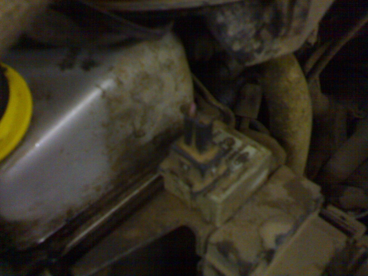

на фото видно что клемы 2, а провод подключен только один

из-за этих датчиков в мороз -10С можеьт машина не заводится?
а вообще какая компрессия должна быть в цилиндрах?

На фото - не датчик, а конденсатор, для устранения высокочастотных помех. Ну а то что разъём на два провода, а подключен один - так и надо, второй - земля...
Про "..не заводится.." читай ФАКи. Просьба не называть все коробочки в моторном отсеке датчиками, а-то непоняток много.
Компрессия в среднем 10-11 - в пределах нормы.
