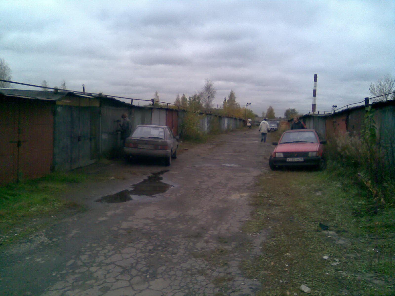

Уф блин болит всё.... и руку правую сорвал пока гайки крутил...
Короче так.....
Огромное спасибо всем кто откликнулся (yak и его брат, NuClon, Obsrver - за то, что гараж открыл Костин...)
Ну теперь ласточка бегает и нарадоваться не могу... хотя возможно верхние передачи не до конца отрегулированы...
Да скажу я Вас - это не ВАЗ... на Форде сцепление каждый день не поменяешь.... (А сальник новый пришлось снять, так как вал не вставал на место... ну и т.д.)
Ну в принципе уехал я из гаражей в 11-ом часу... так как долго масло в коробку заливал из шприца... (а оно должно было потечь из этой дырдочки в которую заливал???? У меня не потекло....!)
Вот теперь буду решать другую возникшую проблему :fight: . Но это уже в другой теме опишу....
Да вот фото приложил.... как мы там (фото с мобилы)....
Комментарий к файлу: Новая коробка...

Погоди, садился же вал - я сам проверял до того как ставить, привод радостно фиксировался. В крайнем случае можно было его дальше усадить, там места много..
А сальник вы попортили, вытаскивая ?
Да вроде нет.... смотрели уже фонариком.... но как только новый сальник выдернули всё ок стало....
