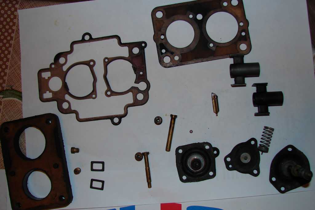

Снял карбюратор для детального изучения в натуре, заодно проверить что не работает.. И вот...
Комментарий к файлу: Длинные латунные - (F15 и F105)
Жиклёры - 115,140,130,170
DSC04186.JPG [64.38 КБ]
Комментарий к файлу: Прокладки более-менее, а вот мембраны уже всё..
DSC04177.JPG [44.88 КБ]
Комментарий к файлу: Что зто такое? Черный штук продувается с обеих сторон, а светлый никак не продувается..
DSC04179.JPG [ 51.69 КБ | Просмотров: 3597 ]
Комментарий к файлу: Видно что главная возд. заслонка вся чёрная, оказалось что вакуумный привод накрылся и она уже давно не открывалась. То-то я заметил потурб мощности.
DSC04172.JPG [ 81.58 КБ | Просмотров: 3597 ]

Всё вроде прочистил, продул и поменял на своём карбе. После установки заметил, что легче стал заводиться и улучшилась динамика, но бензин кушает дай боже. К тому же, плохо заводится на холодную. Т.е. до включения зажигания нажимаю плавно на газ и отпускаю. Поворачиваю зажигание - стартует после 3-х прокрутов стартёра, но через секунду глохнет. Дальнейшие попытки завестись приводят к 10 - 15 секундной работе стартёра и тогда, кашляя, двиг начинает заводиться. Как завёлся - все ок.

а ты винт качества крутиль? а всё промыл?компрессором продул? поплавки уровень выставил?

игла точно не пропускает?

Т.к. тахометра нету, крутил винт качества и оборотов по методике Гитариста. Разве винт качества сильно влияет на зажигание? Промыл как мог, продул компрессором все отверстия. Правда оч. тонкие отверстия - не ручаюсь что продул, нечем проверить. А уровень поплавка выставлял, как в инструкции указано.

Как можно проверить? Когда я собирал карб, пробовал на продув - игла исправно закрывала.
