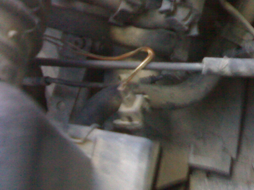

Место где (ка написано в книге) должен быть винт регулировки СО -
Что должно находиться сдесь? если есть отверстие с резьбой должно же что то туда прикручиваться? :D
И еще нашел какой то разъем, болтался на тросу газа, в районе воздушного фильтра. Провода коричневый и коричневый с белым.....

СообщениеДобавлено: Сб июн 09, 2007 2:21
Зарегистрирован: Сб мар 17, 2007 21:35
Сообщения: 222
Откуда: Волгодонск
Афоня
на первой фотке ( левое крыло, у меня также) показан модуль зажигания, по-русски коммутатор, никакое там СО не регулируется, там просто нет винтиков, можеш снять разьем с него и открутить прибор от крыла, вскрыть крышку и ты увидиш прикольную :o плату залитую ( забыл как называеться) каким-то "гелем". Я сам недавно снимал эту самую хрень, искал почему не заводиться, расковыряли весь этот "гель" с другом, он электронщик промерял каждый элемент на плате, кроме микросхемы, и сказал " Прибор живой, и нех туда было лезть" :shock: :lol: :lol: :lol: , по остальным фотам я не консультант :?

СообщениеДобавлено: Сб июн 09, 2007 14:33
Специалист отдела РЭА
Сообщения: 1147
Откуда: Tallinn, EST
нетк никакого винта рег СО на этом двиге.
это модуль EDIS, не разбирать!

слева от заслонки и снизу (на ее корпусе) винт регулиров ХХ базовых
проверьте (разъем по крайн мере) ДПЖЗ (слева на корп заслонк)
и разьем регулчтора холостых (еще левее цилиндрик с завальц крышкой)
что разъем там у вас болтается - так не скажу сразу..

Там на фото на корпус дроссельн заслонк сверху ничего не крепиться.
