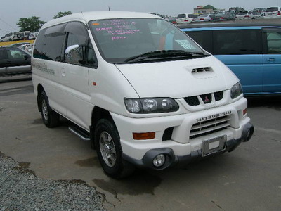

Исудзу – 4JG (Бигхорн он же Труппер) Исудзу вообще славны дизелями. То же чугунные. Их контора держит все Японские грузоперевозки. Единственно, дороговатые насчет расходников. Ну и вышеупомянутый 4М40 их и на Паджеры и на Делики втыкают. Вот про Делику (в Европе Space Gear) замечу отдельно:
3
Поговорка есть у нас «Нету круче велика, чем Мицубися Делика», типо ломается часто. Это как раз про долбаебов с «агрессивным» стилем вождения. Единственный в своем роде микроавтобус на полностью джиповской основе, с изумительными внедорожными качествами (особенно старые модели). Он по природе своей располагает к спокойной и непренужденной езде хоть по трамвайным рельсам, хоть по болоту, хоть по русскому асфальту. ХХХ фсё! Какой там Фальфсваген Транспортер или Форд Транзит? Отсасуют оне смело!

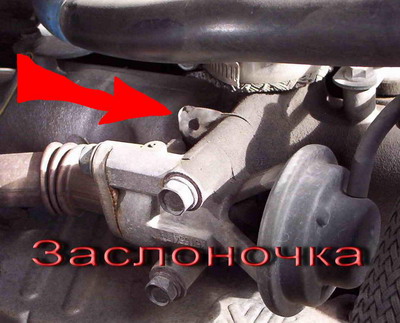

Есть еще особенность у Японческих дизелей. Почти у всех сделан отвод части выхлопных газов с подачей их опять в цылиндры. Штоб значить атмосфэру не загрязнять. Ну бред полный. Фсе равно что собственный пердеж себе же в лехкие отводить, чтоб другим не воняло! Мы это быстро решаем. Берешь банку пива – выпиваешь, из банки вырезаешь заслоночку по форме и аккурат сюды фставляешь:
4
В плюсах – легкий запуск, динамика и разгон, в минусах – Гринпис, киты и джунгли амазонки.
