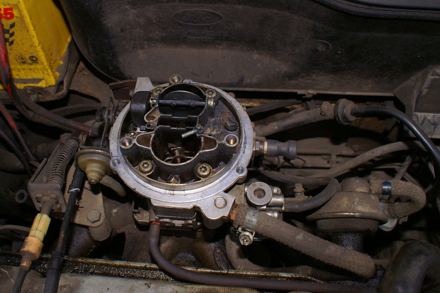

ВотЪ собственно и карбюратор.
Фильтр мне поменяли на меньший, но он не овальный а круглый.
Хотя посадочное место все-таки овальной формы :roll:

yak писал(а):
Карб Вебер двухкамерный TLD, судя по картинкам здесь пробегавшим.
Глючит по-черному, надо его перебирать и хотя бы чистить.
Guitarist: это не приблуда, за такое убивать надо (с). Там повешен ВАЗовский термостат на кой-то черт...
З.Ы. машину Шшупал, не по фотке выводы..
Не твоему брату Глебу я карб ковырял?
А классичесский термостат повесили,потому что фордовский накрыт.Странно-он копейки на 4ку стоит
Посмотри на верхнюю часть крышки карбюратора.Это живой труп.Можно представить,что творится в каналах и вообще внутри карба.
Думаю его никогда не чистили.Востановить такой возьмётся разве что садист-энтузиаст.Если сам решишься,купи ремкомплект,вытащи все резинки,разбери по-полному,все жиклёры вынь,(желательно ещё высверлить заглушки технологические-иначе его толком не промыть),замочить на несколько дней в ацетоне,не в расворителе-он жирный.Потом продуть всё сжатым воздухом.
И после сборки убрать вентиляцию из воздухана-кольца твои на последнем дыхании.

DixiS писал(а):
А можете разъяснить еще одну вещь? на табличке указан код двигателя FU, т.е. 1,4 л. А на самом двигателе код JL, что соответствует, согласно http://faq.ford77.ru/info/vin.htm, двигателю 1,3.
Этого не может быть.Судя по фоткам у тебя ЦВХ.А JL- это ОХВ мотор .
НЕ грузись-у тебя точно не ОХВ.
СообщениеДобавлено: Ср апр 18, 2007 23:01
Зарегистрирован: Сб апр 07, 2007 17:57
Сообщения: 33
Откуда: SPb
Предыдущий владелец говорил, что когда его карб достал окончательно, он ездил на чистку. Сказал что помогло, хотя и не сильно.
Спасибо за подробное описание процесса, будем делать. Надо только ацетону достать побольше :)
А как убрать вентиляцию из воздухана?
Да, купил промывку для карбюратора Redex. Для интенсивной прочистки рекомендуют заливать прямо в карбюратор. Имеет смысл это делать или карб тогда умрет окончательно?

СообщениеДобавлено: Ср апр 18, 2007 23:07
Я не слышал как работает твой карб,но та промывка что ты купил тебе вряд ли поможет.
Если встанешь к мотору,слева на клапкрышке шланг,идущий в воздухан-сними его.а дыру в воздухане задрай,есть ещё тонкий шланг идущий в коллектор-тоже заглуши, болтом.Увидишь как мотор веселее работать станет :wink:
Вот эти шланги

DixiS.Твой вариант в будущем:ищешь коллектор от Вебера DFTM,покупаешь карб 21083 и ставишь на свой мотор.Потом будешь и спать спокойно и аппетит восстановишь :wink:
