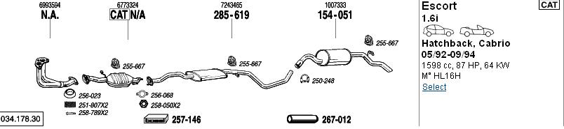

средняя и задняя, как на картинке (по крайней мере изгиб). приемная труба другая.

Вот такая?
ehaust_2v.JPG [ 24.21 КБ | Просмотров: 2037 ]

Ответьте заодно кто знает, что за бочонок, в который упирается 1?
Каково его назначение?

Димон писал(а):
Баченок под цифрой 5?
Нет, бочонок, в который упирается палочка от цифры 1.
Другими словами,Что за бочонок на приемной трубе?

dsa писал(а):
ага, вот именно такой глушак. только в магазине не такой был :)
бочонок это разве не пламя который гасит?
Escort, 1998, 1.6, карб Weber

ребят, по-моему это катализатор так примитивно показан...
по крайней мере он у меня на этом месте... был :wink:
сам на той неделе поменял банку - Basal - ничего тихенькая, и в 2 раза меньше штатной...
Этот глушак имеет финис-код 6638218.
И у Bosal аналогом ему является 285-995, тот самый, что виден по ссылке, которую я дал.
Так что это он и есть, только видимо плохо нарисован.
Я сильно сомневаюсь, что в Эскорте-7 поменяли строение кузова или безнобака, чтобы пустить трубу по другому изгибу.
(Хотя на картинке из микроката угол действительно совсем не такой как у меня. У меня прямой угол, потом еще один прямой угол.)
Может быть, но бывает, что и катализатор стоит, и бочоночек этот тоже есть.
Тогда получается - пламя погасить, чтобы потом его поджигать опять в катализатооре.
Нелогично.
Нет, это не катализатор.
У тебя приемная труба значительно короче, потом стык с катализатором.

пламегаситель это же бюджетная "альтернатива" стоявшему прежде катализатору, часто просто корпус последнего
Похоже и вправду на пламегаситель...У самого валяется старая приемка.Надо порезать,глянуть
По идее да...
Катализатор дожигает выхлоп до экологически чистых норм.И разбивает первичный поток выхлопа. А вот пламегаситель выполняет только вторую функцию катализатора.По принципу устройства тот же резонатор.
