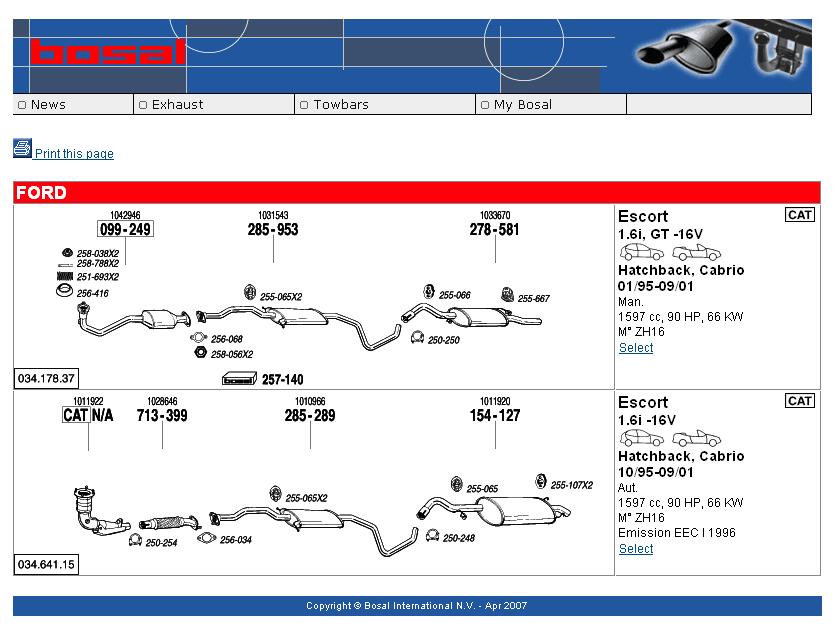

Игорь писал(а):
за 2400 в спринтах на бауманской какую-то предлагали ещё...
как же меня достали эти запчасти....не знаю, что за машина, но запчасти никогда не подходят по каталогам. да что тут говорить, моя машина по каталогу - это как то ли до 92, то ли до 95 года (а сама 98-го).
в общем купил ещё две части - резонатор и заднюю часть. но не сразу. поехал в а-систему на волгина, купил заднюю часть (1700), посмотрел на средюю (цена 2300). на разборе нашел такую же среднюю (несколько раз примерял - 500р).
результат: поехал менять, примерили, спилили старый (пока ещё думали, что все подойдет), новое не подходит. средняя часть на 5 см в изгибе в одном месте не подходит и в другом совсем (без линейки и транспортира нельзя было этого в магазине понять). результат - порезали все трубы, банку сварили - глушак стал самодельный.
можно было вообще купить только банки, а трубы подогнать.
нахрена тогда в каталогах писать, что все подойдет...
в общем счастье у меня теперь снизу - вышло около 7000.

dsa писал(а):
Фирма Bosal давно решила все эти проблемы.
http://www.catalogue.bosal.com/pages/ex ... search.php
Мне обошелся весь выпуск с креплениями 12000. С новой приемной трубой (3000 рублей), с новым катализатором (5000 рублей).
у меня без катализатора. и по этому каталогу ни один не подходит (по марке, модели и объему двигателя с кузовом).
для моего года - на картинке все не те.
для до 92-го - похожи, но без катализатора. не нашел я там своего.
Так у тебя же CVH 1,6 HL с карбюратором.
Надо полагать белорусский.
http://www.catalogue.bosal.com/pages/ex ... r=03417810
Вот этот.

dsa писал(а):
Вот этот.
А ты все на Зетеки смотришь.
неа :) средняя труба с другим изгибом - я такой и купил. не подошла :)
остальное такое же.
хз белорусский или нет - по вину германия, а указывается ли в нем, что сделано в белоруссии?

Давай VIN. Чудес то не бывает.
