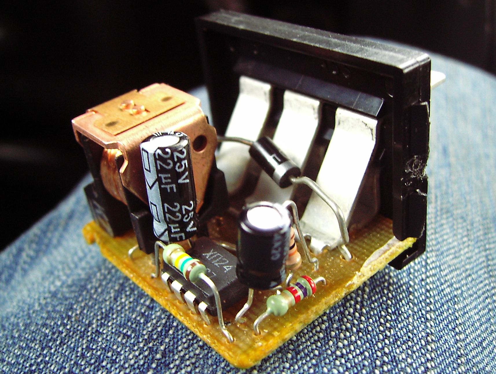

вот и фотки
DSCI1236.JPG [ 243.31 КБ | Просмотров: 9073 ]
Комментарий к файлу: загнут контакт 86
2.jpg [ 141.76 КБ | Просмотров: 9073 ]
СообщениеДобавлено: Пн апр 04, 2011 20:56
Сообщения: 468
Откуда: СПб.
а на одну проходку сделать можно и кто знает что внури надо поменять.
DSCI1240.JPG [ 351.08 КБ | Просмотров: 9073 ]
DSCI1239.JPG [ 358.5 КБ | Просмотров: 9073 ]

В Калине реле как минимум не такое. На фото "зубильное" второй серии ( уже низкое, но ещё с двухрядным разъёмом ), а на более поздних уже шли "кубики", аналогичные ВАГам и Опелю кажется.
Вот такие :
СообщениеДобавлено: Ср авг 22, 2012 21:26
а на них че гнуть надо?
СообщениеДобавлено: Чт авг 23, 2012 0:16
Сообщения: 1021
Вроде как вывод "86", точно сейчас не скажу, к сожалению.
