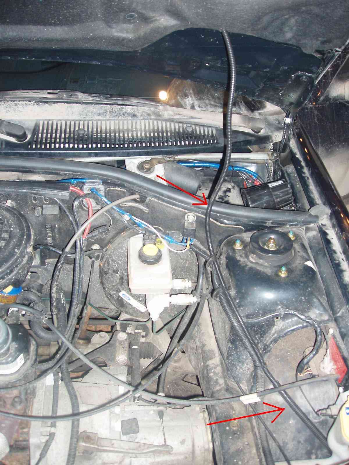

Заметил, что на фордике, в отличие от моих прежних машин, на ходу замерзает омывайка в трубке. От тепла двигателя она ходу на старых машинах оттаивала. Оказывается, в форде незамерзайкопровод проходит в крыле, где охлаждается набегающим воздухом, и проходит за утеплителем крышки капота, где тоже не подогревается. Взял гофру и метр трубки и протащил через моторный отсек. Замерзать перестала и ощутимо экономится незамерзайка, больше можно доливать воды.

У ВАС- я делал еще проще- наращиваем щланчик омывателя, несколько оборотов вокруг патрубка с ОЖ- и получаем на трассе почти кипяток.
Точно ,Лёха ! Я читал о таком способе.Делать не стал,потому как не замерзало ещё.Так я на жигулях хотел сделать,не успел-пересел на Эскорт.А на Эскорте всё в порядке :wink:

Да что ты Миша,какой там кипяток? Это надо весь бачок обматать тосольным шлангом,что б кипяток был.
А вариант Лёхи очень оптимальный.А лобовое стекло прогреется так же как и шланг омывателя и уже не будет холодным...

Ползовал ену систему на 1,4 86г/в в течении 3-х лет-- ничего не лопнуло!
Просто при движении по трассе зимой писалки замерзают нах , а так как подогрева писалок на 86-89г/в нет то омыватель перестает работать-- а "кипяток" это действительно условно, проходя по трубке жидкость нагревается и греет форсунки, да и на стекле не замерзает.

Нормальный вариант подогрева омывающей жижи. Только, ИМХО, там ничего не успевает нагреваться. Скорость протока жижи довольно большая когда насос омывателя включен. Но , все же, не такая холодная. А почему она должна замерзать при движении если правильно разбавлена?
