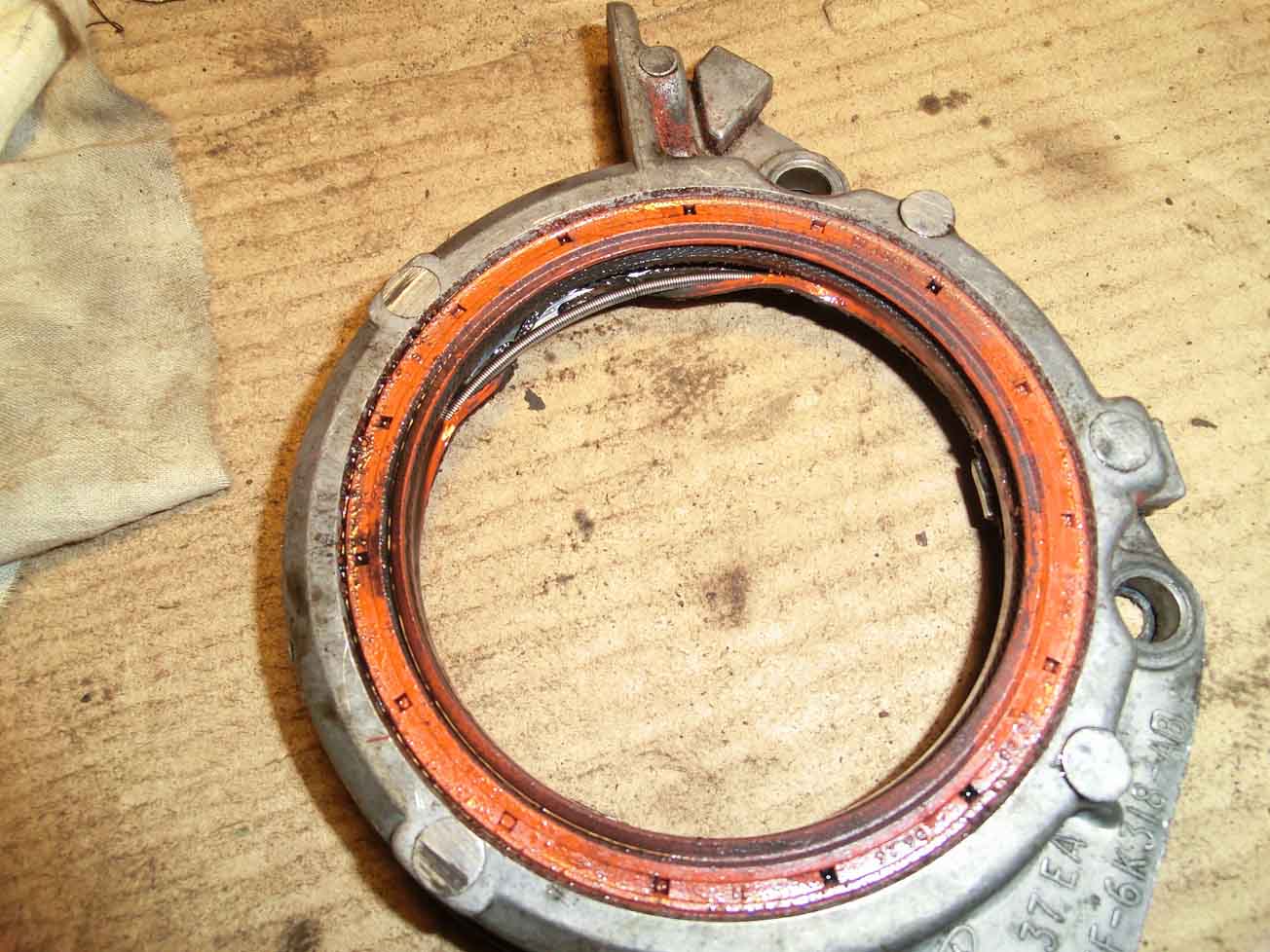

Поставил задний сальник коленвала Glaser и через 1500 км стало течь масло. Обнаружил, что сальник протёрся. Пружину сальника не укорачивал. Вот такое кино.

На фото одна сторона смотрится тёмной, как горелой.
