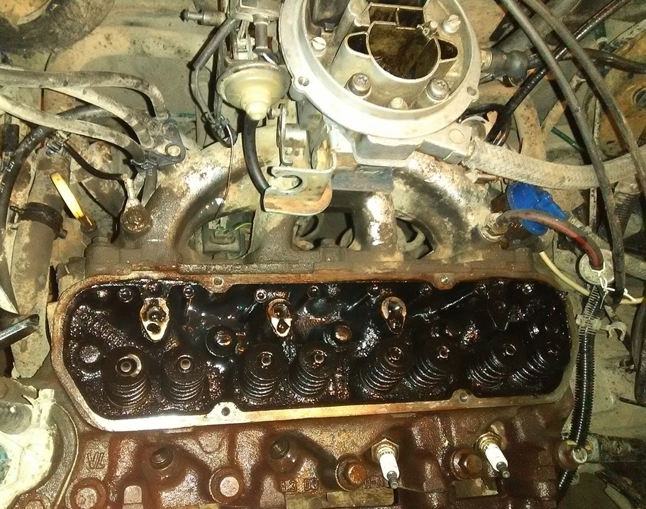

Вскрыл клапанную крышку, а там ужас.
Как считаете можно выработку на рокерах сточить?

kmm писал(а):
ХХ появился!!!
Прекрасно.
kmm писал(а):
Вскрыл клапанную крышку, а там ужас. Как считаете можно выработку на рокерах сточить?
Им уже все равно. Лишь бы пределов регулировки хватало.
