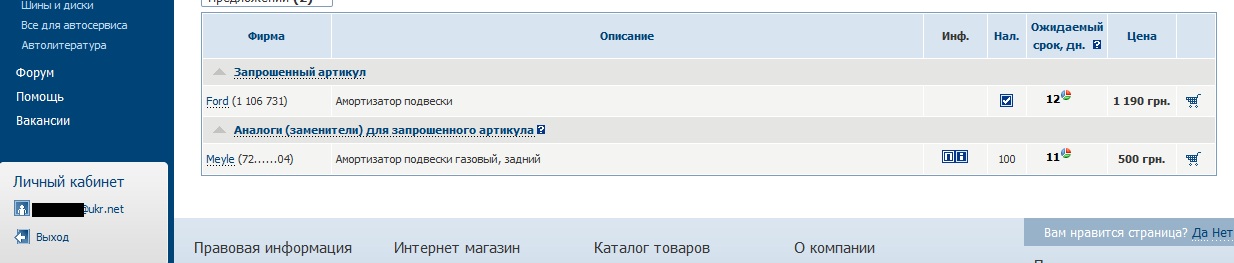

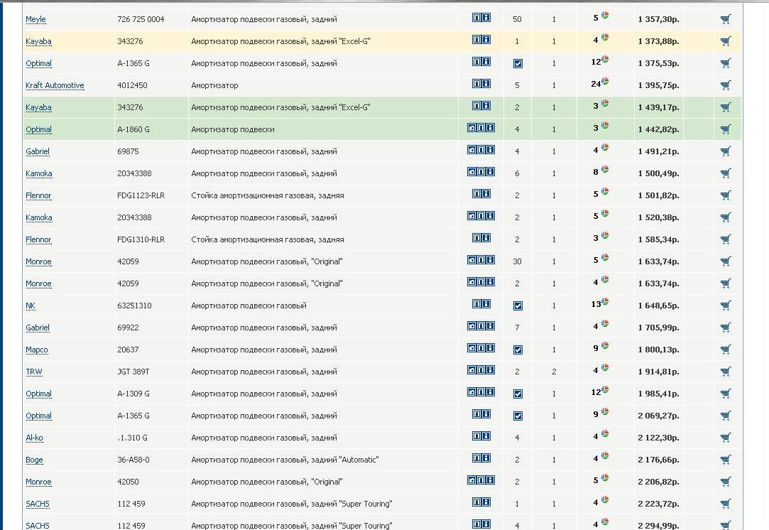

Неее, спрашивать у вас права никто не отнимал... Я кинул первые попавшиеся по тематике ссылки, но уверяю вас если задамся целью, найду в разделе ответы на ваши вопросы.
ЗЫ. В экзисте только Мейле??? Дану... Вот вам сегодняшние скрины, там кстати в таблице есть KYB Gas-A-Just, которую хвалили в последней ссылке... вот вам и газмяс...
Комментарий к файлу: Эта таблица выпала сразу после забития в строку поиска 1 106 731
1.JPG [41.62 КБ]
Комментарий к файлу: Таблица аналогов. Верить конечно всему нельзя - это экзист. Но пробить номер в гугле никто не запрещает, было бы желание...
2.JPG [ 117.34 КБ | Просмотров: 11744 ]
Комментарий к файлу: ...продолжение, и на этом таблица не заканчивается...
4.JPG [ 127.5 КБ | Просмотров: 11744 ]
Наверное у нас разный экзист ;)
а искать аналоги аналогов... и потом говорить поставщику за 200 км. это аналог аналога, а он не подошел...
Вопрос в конкретных моделях, которые РЕАЛЬНО ставили. И давайте закончим эту демагогию, если нет чего РЕАЛЬНО предложить, а тыкать носом "вы не умеете искать" ::naughty:: . Для того и существует форум, что бы делится опытом, а не показывать кто умней.
