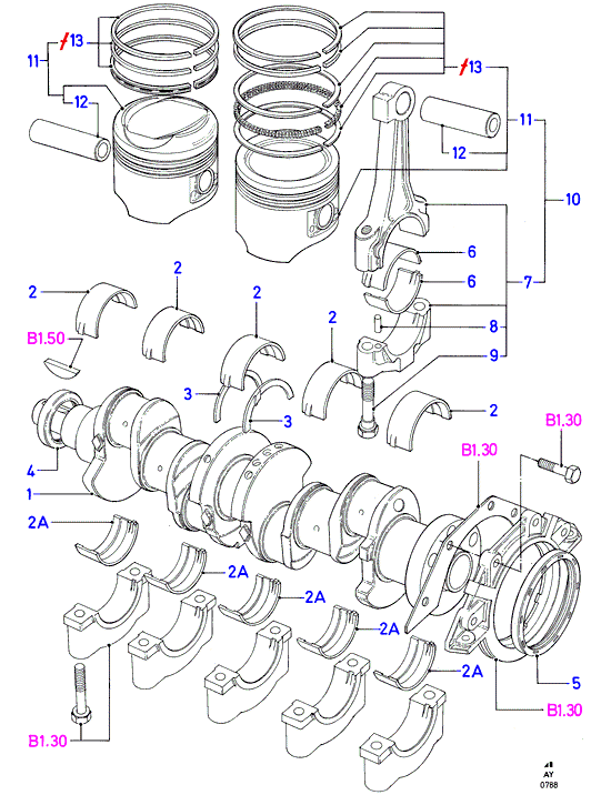

Извини за глупое уточнение,но под словом "постели" какая именно структура понимается? Та в которой лежат нижние коренные вкладыши?
pics_0_501_2420130048.gif [ 54.43 КБ | Просмотров: 16963 ]

Лучше проверить и вкладыши коленвала и вкладыши шатунов. Соотно и постели шатунов снять, и постели крепления коленвала к блоку (на твоей схеме их номеров нет...).

Коленвал крепится в нескольких точках, так что маловероятно, что его удастся "пошатать". Тем более на нём ещё сцепа с коробкой висят на маховике. Чисто визуальная диагностика: посинение шеек, наклёп, задиры, царапины... И сами вкладыши посотри: тоже задиры, царапины... Сначала вкладыши накрываются, потом вал херачится. Так что если вкладыши без нареканий, то коленвал в этом месте скорее всего не пострадал.
Толком не ответил тебе: постели - это нижние части шатунов и блока, охватывающие коленвал снизу и крепятся двумя болтами к блоку или шатуну. НЕ ВЗАИМОЗАМЕНЯЕМЫ, так как каждая постель подогнана именно к своему месту. Можно поменять шатун в сборе.

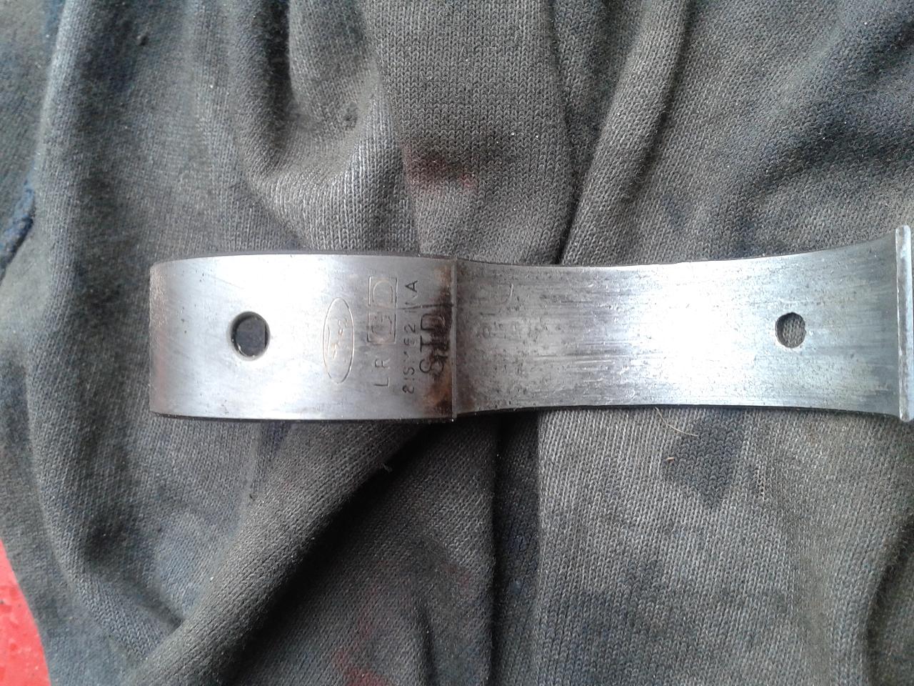

Вскрыл поддон. Пошатал за шатуны: в первом конкретный люфт. Раскрутил, вкладыши провернуты. Сами вкладыши, на вид как самодел. Маркировок не нашел. Наверное следствие износа .Шейка коленвала имеет визуально "дорожки" и одну поперечную царапинку, но пальцем дефекты не ощущаются. Снял с 4го шатуна вкладыши. Они поприличней, но тоже есть выработка. Сама шейка здесь смотрится красивее,"дорожек" практически нет,на ощупь тоже гладкая. Прилагаю фото.
Скажите,пожалуйста, как в этой ситуации поступить? Существуют ли на CVH вкладыши с ремонтным размером +0,05?
Комментарий к файлу: с 4го шатуна.

С внешней стороны у тебя на вкладышах есть какой-то номер. Это и есть размер вкладышей. Если не планируешь растачивать вал, то ставить можно ТОЛЬКО тот же размер вкладышей, иначе закусит новые и тоже провернёт.
Если хочешь рискнуть, но попробовать сэкономить, тогда ставь тот же размер вкладыши, собирай с маслом и заводи. Смотри давление масла: если не очень, значит валу всё же пиндык - выработка большая. Только прошлифовка на следующий размер и ремонтные вкладыши. Если давление масла более или менее и шумов особо нет, можно ещё какое-то время покататься. Мне в такси почти на год хватило.

Спасибо за ответы! Я так и понял,что это размер, просто на первом шатуне их не видно вообще. Это на 4ом цифры есть.
