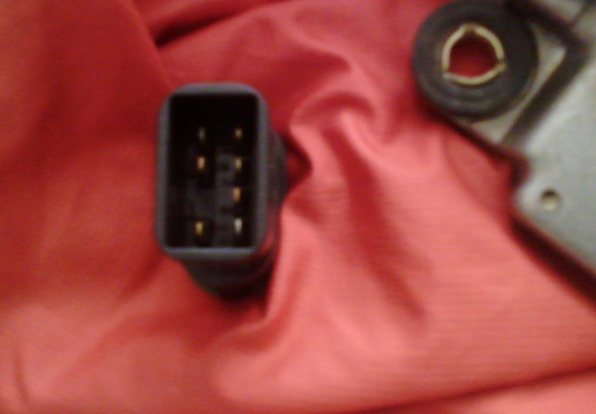

Ничего не понятно, вот как у меня. 5 ног, провода: желтый, фиолетово-синий, черный, черный, бело-синий. И вот такая кнопка
knopka otvet.jpg [ 69.1 КБ | Просмотров: 9745 ]
razem2.JPG [ 131.56 КБ | Просмотров: 9745 ]

Я такую схему не понимаю. Мотор 93BG-A53508-AC ( мондео 1) какой год хз. Мне надо понять какой провод на какую ногу кнопки должен идти

скорее всего у тебя вместе с мотором еще и концевики выведены так что разбирай редуктор и мотор смотри глазками в тисе тока по юнитам и колодкам

на положение мотора в крайних точках чтоб не сжечь или функция ван тач (нажал открыл)

за это в мондео после 95 блок управления отвечал
