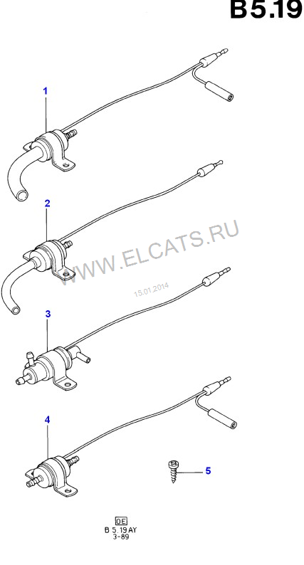

А что за компенсатор частоты холостого хода???
Комментарий к файлу: под номером 3
CImage.png [ 74.54 КБ | Просмотров: 6668 ]
