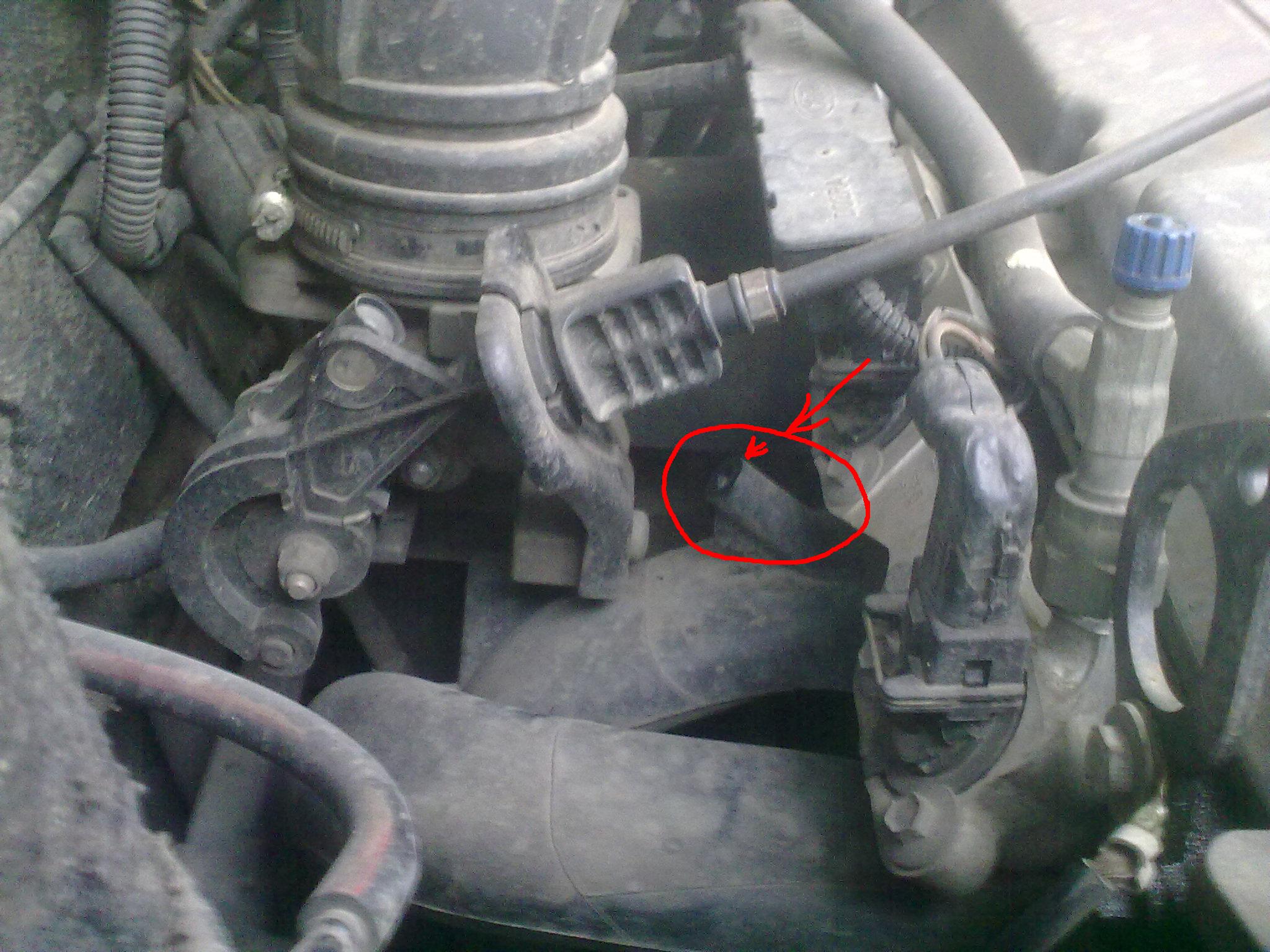

когда снимал дроссельную заслонку увидел трубку на впускном коллекторе. Когда завел двигатель и заткнул пальцем понял, что туда засасывает воздух ( может от этого подсоса воздуха такой расход 14-15л/100км) кто знает,что это?

Не знаю, как у Вас на Зетек-Е, а у меня на старом Зетеке помимо вакуумника есть 3 входа такого типа (тонкими трубками).
Это:
1) от системы вентиляции картера
2) от системы рециркуляции выхлопных газов
3) от клапана продувки угольной канистры.
На Зетек-Е эти системы тоже есть, но что куда идет, не знаю. Проверьте, что у Вас не задействовано.
В любом случае это отверстие для начала надо просто заткнуть и обнулить мозги.
Конечно, такой подсос дает некоторое увеличение расхода топлива, но не настолько... Такой большой расход был как-то у меня из-за завышенных показаний ДМРВ при отключенной лямбде (ДК).
Имеет смысл проверить компрессию и все отвечающие за подготовку смеси датчики - ДМРВ, ДК, ДТОЖ, ДТВ.

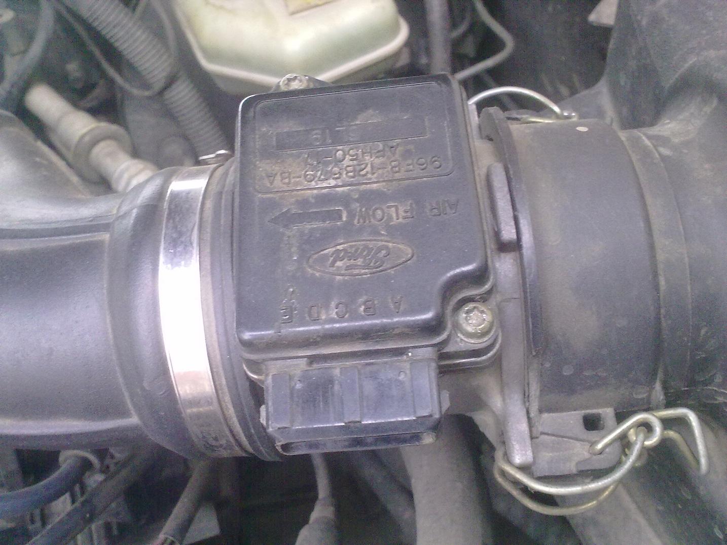

А по ДМРВ я бы проверил если бы подсказали на каких ногах мерить выходное напряжение: на ноге А при включение зажигания 12v
вот фото моего дмрв

У ДТВ нет разницы, какую ногу куда. Кстати, на холодную сопротивление ДТВ и ДТОЖ должно быть одинаковым.
Как проверить ДК здесь есть темы.
ДМРВ: А - питание (12В), между С и Е измеряется напряжение. На ХХ должно быть окоо 0,8В, на 2000 об/мин - около 1,4В. Кстати, если ДК дохлый и не принимается мозгами во внимание, то ДМРВ становится конечной инстанцией, определяющей содержание смеси. И если он показывает завышенные результаты, то вот вам и большой расход.
Электроника у ДМРВ одинаковая для всех Зетеков, только различается сечением главного проходного отверстия в корпусе для 1,6 и для 1,8.
