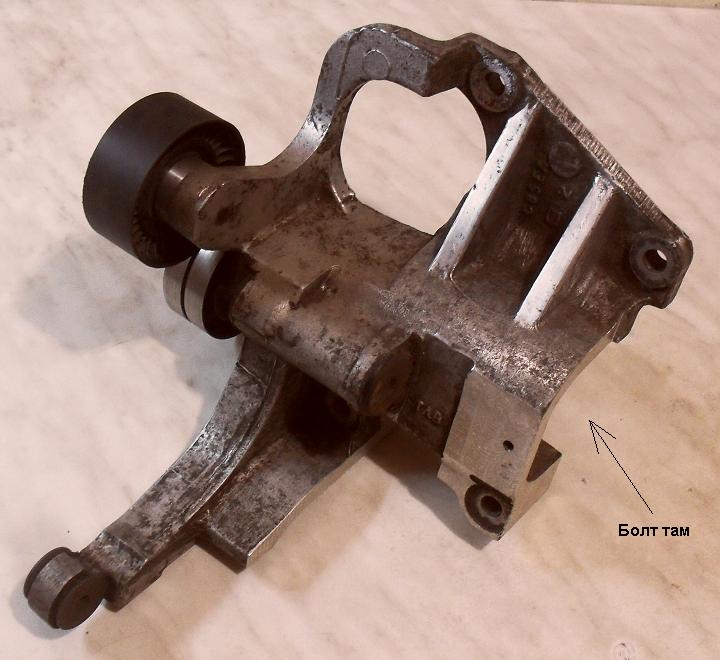

У меня как раз кронштейн генератора с натяжителем дома оказался. Фото ниже. На форму кронштейна не обращайте внимания - родной зетековский, но я его дополнительно профрезеровал - убрал крепление компрессора кондея, ну и кое что еще по мелочам. В общем, отсек лишнее...
Если нужно менять только ролик, то просто тупо откручиваете болт на его оси - головка на 15. У кото-то может стоять болт торекс (звездочка).
Ессно, предварительно нужно сдернуть и сдвинуть в сторону бачок ГУР и снять ремень - там же, на ролик надеваете головку на 15 (или торекс) и поворачиваете по часовой стрелке, как бы заворачивая болт. Натяжитель с роликом проворачивается, ремень сдергивается. Одевать ремень таким же образом. Откручиваете болт, снимаете ролик, ставите новый, одеваете ремень, ставите на место бачок ГУР - на все про все минут 15-20.

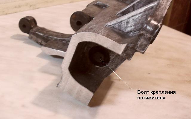

Если проблемы с натяжителем (хотя это довольно редкое явление), то надо снимать все хозяйство. На фото 3 показана гловка длинного-предлинного болта, который и держит натяжитель. Чтобы подлезть к нему нужен удлинитель и головка на 13. Как подобраться к нему, видно из фото. Вынимать болт полностью не надо, только открутить, чтобы освободился натяжитель. Ессно, те же операции, что и в первом случае - бачок, ремень...
Кронштейн01.JPG [ 69 КБ | Просмотров: 8967 ]
Кронштейн02.JPG [ 80.48 КБ | Просмотров: 8967 ]
Кронштейн03.JPG [ 49.22 КБ | Просмотров: 8967 ]

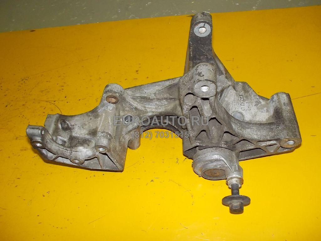

подскажите,пожалуйста,механизм натяжения ролика приводного ремня может быть приклепан к фигне на которой висит генератор?пришло время менять механизм,а не знаю как снять его.вместо болта который держит механизм как-будто клепки форд эскорт 1,6/88л зетек 97года

ну нету болта,я уже полностью кронштейн снял.может быть еще оригинал,там реально одно целое,менять с кронштейном что-ли блин

Вот в этом углублении, судя по всему, должна быть головка болта или что-то в этом роде...
Если там ничего нет, то, значит корпус цельнолитой и корпус поводка крепится спереди на оси.
А та ржавая шайба, что на последнем фото, она вращается вместе с поводком или стоит на месте? Если стоит, то возможно, задача сводится к тому, как ее снять?
головки болта нет там,шайба не обратил внимания вращается или нет.вопрос если ее ампутировать болгарой, новый механизм который с болтом туда подойдет ли?

Вряд ли, там все крепится болтом, а здесь, похоже, в тело запрессована ось, да и наверняка каленая.
Кстати, по каталогу этот кронштейн с натяжителем проходит как единое целое, так что вполне возможно, что он собирается только один раз - на заводе. Можно, конечно, попробовать что-нибудь наколхозить, но насколько это будет надежно... А если делать нормально, то нужно соответствующее оборудование.
Мне кажется, проще найти на разборках обычный (разборный) кронштейн, такие шли на большинстве Зетеков, и поставить его со съемным натяжителем. Точки крепления к блоку у них у всех одинаковые, так что встанет без проблем.
