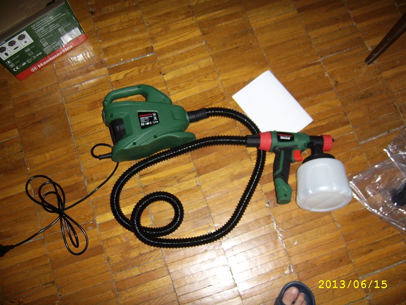

наконец-то,дошли руки до покраски бамперов. Купил такой краскопульт(на фото). Вчера прикупил краску,растворитель(специальный),грунт и лак. Буду пробывать. Вопрос к спецам:через сколько класть лак на краску?

Я думаю что таким краскопультом хорошо лак не положишь. Уменя правда опыт не велик одна машина целиком одно крыло и обвесы. Весь материал нужно разводить согласно инструкции. Или придется потратить много времени и материала. Про обезжиривание не забывай. И липкая салфетка рулит. Для покраски пластика нужен грунт по пластику на него акриловый грунт на него базу затем лак. Как база заматится и подсохнет на отлип можно лачить. Насколько я знаю не рекомендуют класть лак на базу через трое суток. Я пластик когда красил давал полное высыхание акриловому грунту а база сохла мин 15 пока лак готовил. Температура правда в гараже была где то около 30. Если базу оставить на долго верхний слой окислится и лак облезет. Уточню грунт по пластику кладут на голый пластик.

Всю технологию соблюдаю(грунт д/пластика,обезжиривание и т.д.). Минус таких краскопультов в том,что для них нужен жидкий материал(краска или грунт),поэтому разбавителя приходиться добавлять больше и при перепадах напряжения начинают плеваться. Бампера уже загрунтовал,на заднии грунт лег похуже( шагрень-мягко говоря),передний грунтовал-грунт делал жиже и рука немного набита была,получилось ровнее. Думаю купить банку дешевой базы и лака и потренироваться на старом бампере. Конечно,можно косяки на лаке исправить шлифовкой и полировкой, но это не очень приятный и быстрый процесс. Может найду сопло диаметром поменьше.

На краскораспылителе слишком большое сопло(2.5 мм)-нормально не положишь ни базу,ни лак. Когда покупал,думал сопло легко купить с меньшим диаметром-ни фига. Сейчас думаю,как решить вопрос. ::thinking:: Расход с таким соплом очень большой и краска не дешевая(330р за 100гр).
