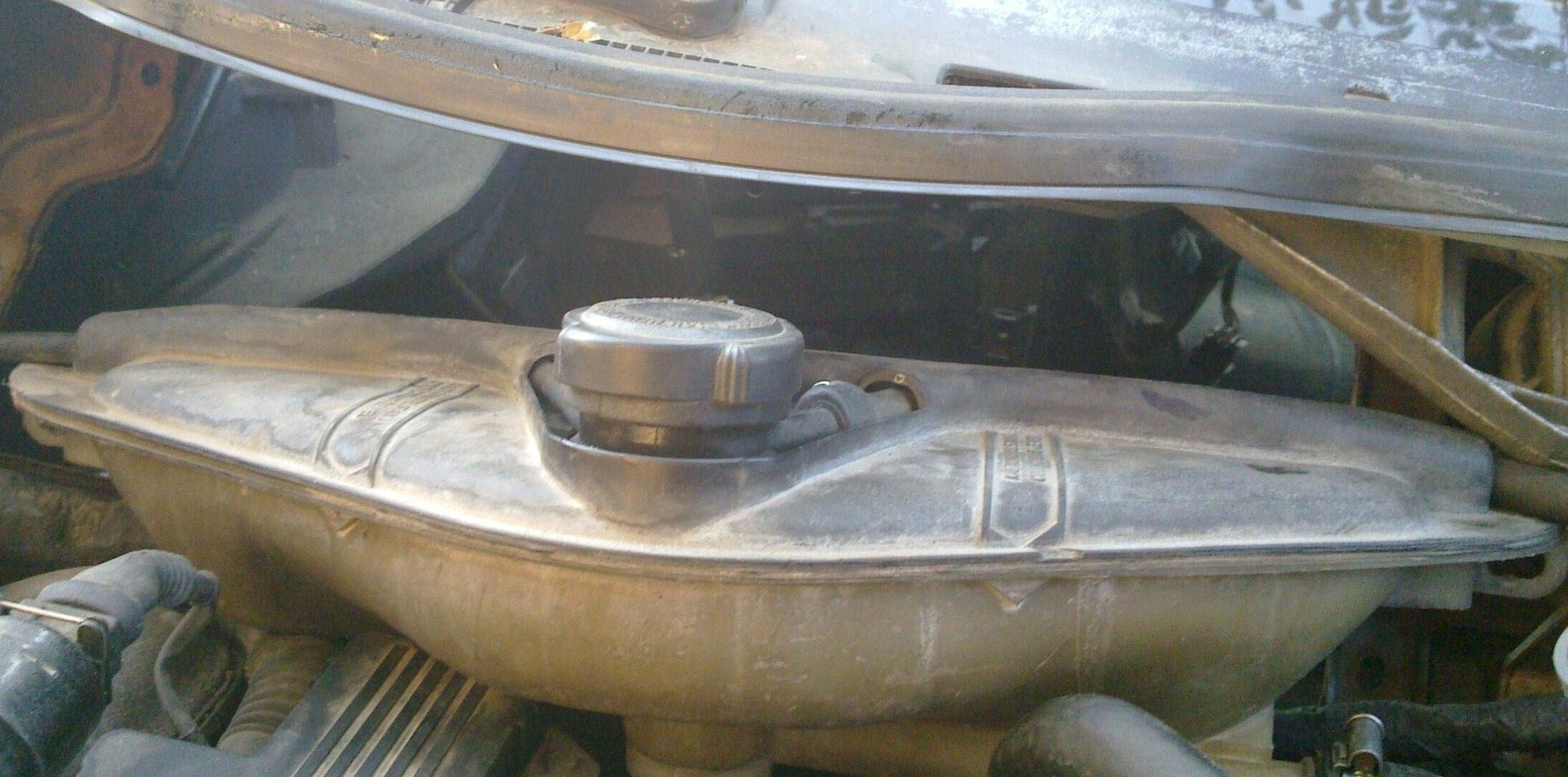

Рабят, скажите, а что
то такое на фото (не про бачок) ?
И второй вопрос - к чему крепить расширительный бачок? Креплений на кузове для него не нахожу, может быть что-то с салона должно приходить с креплением для него? Подскажите, кто знает или может у себя с фоткает?

вверху - дополнительная помпа системы охлаждения + клапана (аналогичная конструкция есть в газелях и ее даже колхозят сюда), чтобы на холостых оборотах в машине тоже было тепло,
бачок вроде висел на чем-то, но надо смотреть
