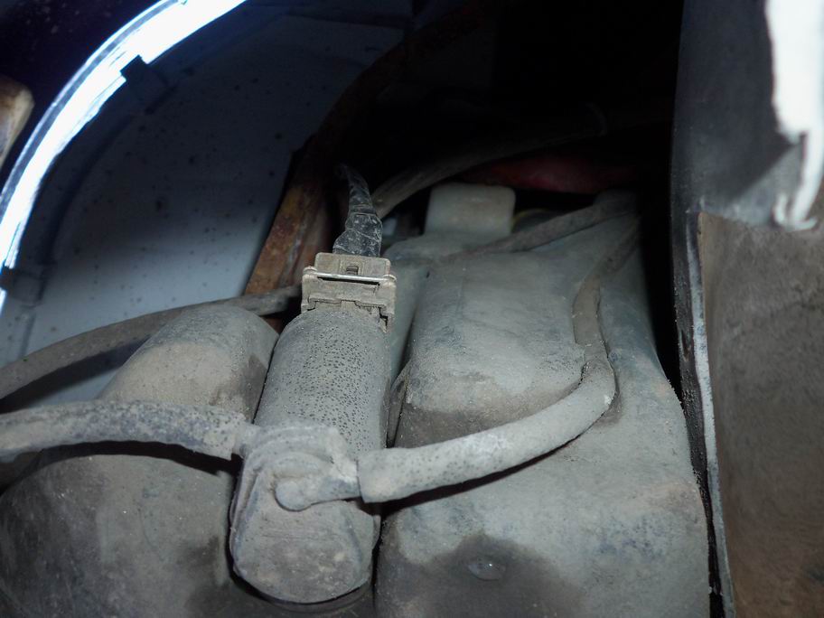

Спасибо,будем разбираться,а омыватель трудно снять,до моторчика добраться? И как их отличить?
Ford Escort 98г универсал 1.6L Zetec-E EFI
 Заголовок сообщения: Re: Омыватель заднего стекла
СообщениеДобавлено: Вс мар 24, 2013 16:19
омыватель снять надо подкрылок вытащить у колеса или отогнуть низ и там мотор увидишь, Седан от универа отличается 2мя штуцерами для шлангов

AlexR писал(а):
Скидваешь пружинку крепежа левого поворотника, извлекаешь его наружу медленно и сразу отсоединяешь цоколь с лампадкой поворотника. Через сие отверстие и увидишь моторчик омывателя в торце бачка омывателя. При этом времени тратится - меньше минуты, без всякого инструмента. Так я делал на своей машине, а дальше решать Вам.
у на с блок фара целиковая после 95 года, не путай товарища

Огромное спасибо!!! Полез ковыряться,хотя сегодня не фонтан.
