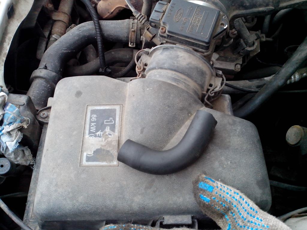

Всем привет!
Надоела мне такая картина:
Вложение:
IMG_20130224_131314.jpg [ 122.89 КБ | Просмотров: 21966 ]
Вложение:
IMG_20130224_131319.jpg [ 159.91 КБ | Просмотров: 21966 ]
Решил переделать по образу имеющегося у меня авто Мицубиши Галант. Там, как, впрочем, на большинстве нормальных авто, забор свежего воздуха в клапанную крышку идет из гофры после расходомера через штатный воздухофильтр, а не как у Фордов - через говённую поролонину, которая зимой превращается в ледышку.
Нашёл подходящий резиновый тройник, им оказался фольксвагеновский тройник сапуна 06A 103 247. Я его обрезал так, что остался только один конец (на фото слева)
Вложение:
IMG_20130224_131612.jpg [ 135.85 КБ | Просмотров: 21966 ]
Обрезал штатный шланг сапуна, что от клапанной крышки к воздухану:
Вложение:
IMG_20130224_131622.jpg [ 120.21 КБ | Просмотров: 21966 ]
Вложение:
IMG_20130224_132706.jpg [ 126.94 КБ | Просмотров: 21966 ]
Белый универсал 2000 г.в., Зетек 1.6, из-под ФилипМорриса. Пока вроде нравится...

Продолжаем.
Вставил шланг в переходник и примерил:
Вложение:
IMG_20130224_131910.jpg [ 76.48 КБ | Просмотров: 21965 ]
Вложение:
IMG_20130224_132659.jpg [ 118.61 КБ | Просмотров: 21965 ]
Затем отнёс гофру домой, там в тепле вырезал отверстие и вклеил переходник суперклеем:
Вложение:
IMG_20130224_135420.jpg [ 111.5 КБ | Просмотров: 21965 ]
Вложение:
IMG_20130224_135449.jpg [ 130.06 КБ | Просмотров: 21965 ]
Вложение:
IMG_20130226_104853.jpg [ 469.18 КБ | Просмотров: 21965 ]
После этого всё собрал, долил масла до максимума и проехал 3000 км до подошедшей его замены, за это время мотор скушал 0,5 литра масла (это как раз между минимумом и максимумом). Помню, в морозы поролонина замёрзла и мой Зятек захавал 2 литра на 1000 км!

Сегодня мой автомобиль, который в подписи, проходил вот такое ТО:
Вложение:
IMG_20130315_085444.jpg [ 105.79 КБ | Просмотров: 21964 ]
Конечно же, я снял гофру и крышку воздухана для проверки, что же получилось.
Итак, по порядку.
В дросселе абсолютная чистота, ни капельки лишнего масла.
В расходомере небольшой налёт, который я убрал чистой тряпочкой, на резисторах чисто:
Вложение:
IMG_20130315_184912.jpg [ 109.23 КБ | Просмотров: 21964 ]
И в гофре немного масла и водички (конденсат, который неизбежно появляется при перепаде температуры, когда машина заезжает с холодной улицы в тёплое помещение)
Вложение:
IMG_20130315_184928.jpg [ 91.85 КБ | Просмотров: 21964 ]
Вложение:
IMG_20130315_184955.jpg [ 93.61 КБ | Просмотров: 21964 ]
Подведу итог.
Данная переделка явно удалась: в воздухане теперь чисто, мотор как ехал, так и едет, расход масла снизился, экология не пострадала.
Ура, товарищи!

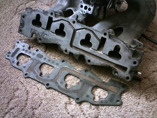

СообщениеДобавлено: Вт мар 19, 2013 16:43
Сообщения: 1132
Там есть небольшая пружинка - я разломал свой испорченный.
Сфоткал свой впускной тем самым местом, выкладываю
Вложение:
PICT0124.JPG [ 56.85 КБ | Просмотров: 21904 ]
Профрезерованные ходы и пипка справа - как раз то самое. На фото плохо видно, но эта часть - отдельна от самого коллектора, типа вставки. Именно к этой штуковине крепится топливная рампа. Это - от старого мотора, на нынешнем - то же самое. Эти каналы, когда я снял впускной, были забиты вусмерть. Кстати, прокладка в точности контуры каналов, являясь как бы их второй половиной.
А куда изначально шла трубка от клапана PCV?

на zetec-e трубка от клапана pcv идет к нижней части впускного коллектора. Впускной коллектор действительно пластиковый.
СообщениеДобавлено: Ср мар 20, 2013 2:11
Сообщения: 1132
Посмотрел по нумкату - на Зетек-е было 2 типа впускных коллекторов. До 1998 г. Ставился с дополнительным корпусом, как и на простых Зетеках, вероятно, алюминиевый, после стали устанавливать цельный, как раз, наверное, этот самый пластиковый.
Тем не менее, как заметил уважаемый Pashka, и на пластиковом есть вход для подключения трубки вентиляции картера. Тогда мне становится не совсем понятно, в чем смысл модернизации, проведенной уважаемым Goshin - в том, что вместо установки в задроссельное пространство, трубка вентиляции подключается перед дросселем? Тогда насколько необходим становится сам клапан PCV? Поскольку перед ДЗ разрежение всегда низкое, он фактически не срабатывает на малых оборотах и никогда не закрывается.
