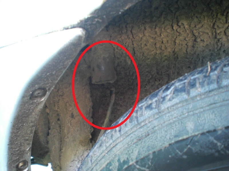

Всем добрый день прошу сразу не ругать. Я тут все прочитал но много чего не понял. У меня когда открываешь бензобак там избыточное давление, т.е. воздух оттуда выходит. При замене резины обнаружил вот то что изображено на фото, что мне делать с этим? подскажите если можете, но только не посылайте опять все перечитывать, оч. прошу, а то я записался в сервис на диагностику т.к. машина тупит при разгоне и боюсь что данная проблемка может повлиять на правильную диагностику двигателя и я хочу ее как можно быстрее устранить. На фото заднее правое колесо и то что увидел под аркой.

Обрежь трубки сверху и снизу этого клапана и соедини их подходящей резиновой трубкой трубкой. Если система вентиляции бака больше нигде не забита, то будет все норм. Вместо этого клапана потом можно и в принципе нужно поставить от ВАЗа (он в металическом корпусе).

я вот просто боюсь что сверху трубка от клапана отрезана под корень и что тогда мудрить даже и не знаю? а обрезать это подрезать уже существующую покороче или просто отрезать ее снизу, т.к. сверху уже она отрезана и соединить резиновыми трубками с оставшимися образками на клапане? а от ВАЗАа от какой модели от 2108 или 2110, а то тут разные версии звучали и как он точно называется ВАЗовский, обратный клапан, гравитационный или как, ну чтобы в магазине меня поняли. и если возможно то подскажите каталожный номер оригинального фордовского клапана.
