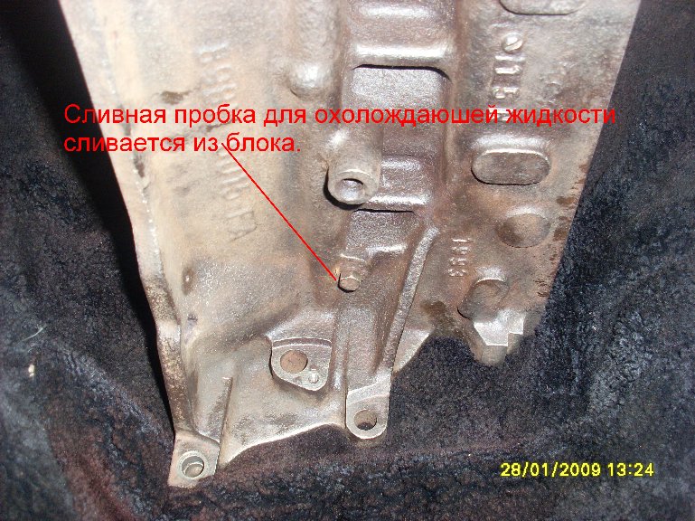

А можешь описать процесс полностью? Как же все-таки правильно слить и так, чтобы полностью? Из блока и с радиатора? Что открыть сверху? Не слишком ли агрессивна промывка для старых шлангов итп? :) короче буду очень рад подробному наставлению :)

stMatrix писал(а):
...и так, чтобы полностью? Из блока и с радиатора?
Из блока:
отседова.

Всё есть на форуме.
Через поисковик полазий.
Промывка: http://pokatili.ru/forum/ftopic29396-0-asc-0.php
С печки слить:Открути оба патрубка радиатора печки у самого двигателя,и слей с печки,для надёжности дунь туда.
Слить с рубашки двигателя:Фото ниже.
После промывки(перед заливкой новой охолождайки) всё сливы повторить.
sl382435__191.jpg [ 149.7 КБ | Просмотров: 9911 ]
