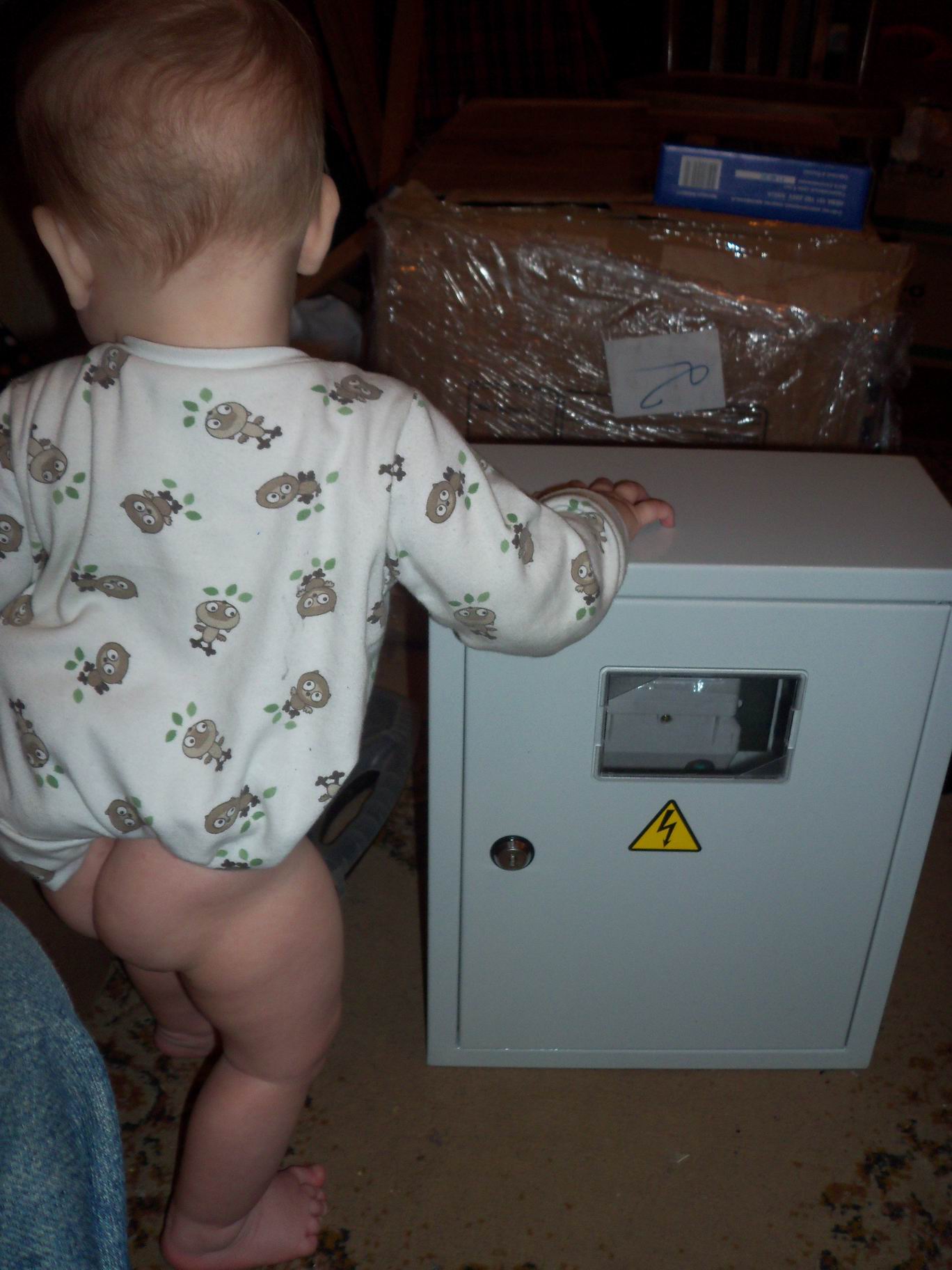

Сборка электрощита
Вложение:
Комментарий к файлу: А папа ключики то спрятал
Resize of tim00279.JPG [ 259.74 КБ | Просмотров: 9184 ]
Вложение:
Resize of tim00287.JPG [ 227.1 КБ | Просмотров: 9184 ]
Вложение:
Комментарий к файлу: А хорошо ли видно сквозь оконце
Resize of tim00288.JPG [ 229.95 КБ | Просмотров: 9184 ]
Вложение:
Комментарий к файлу: :( нету ляктричества
Resize of tim00289.JPG [ 266.65 КБ | Просмотров: 9184 ]
