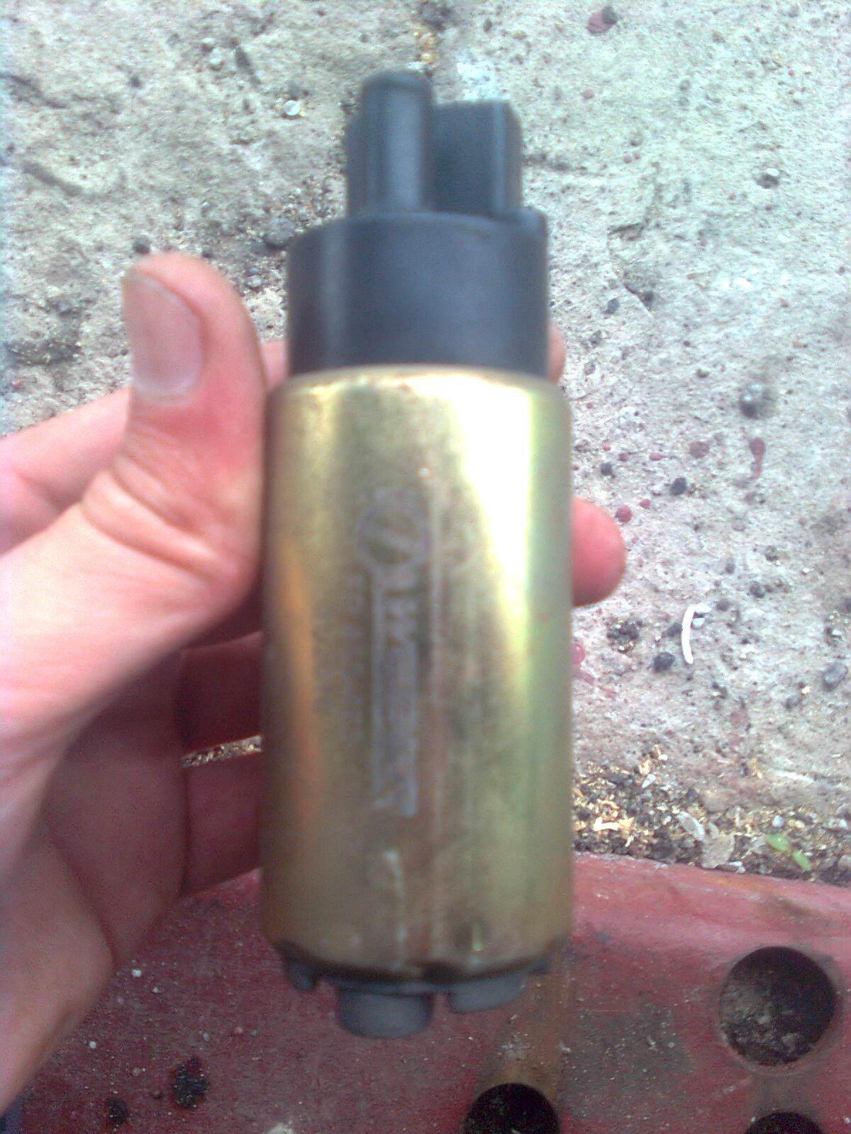

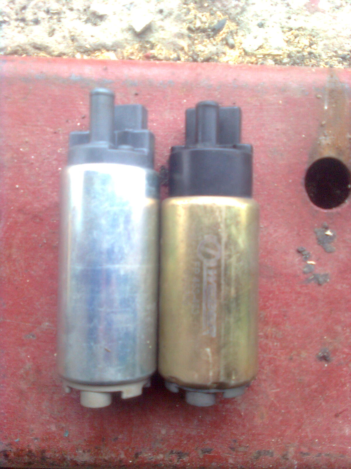

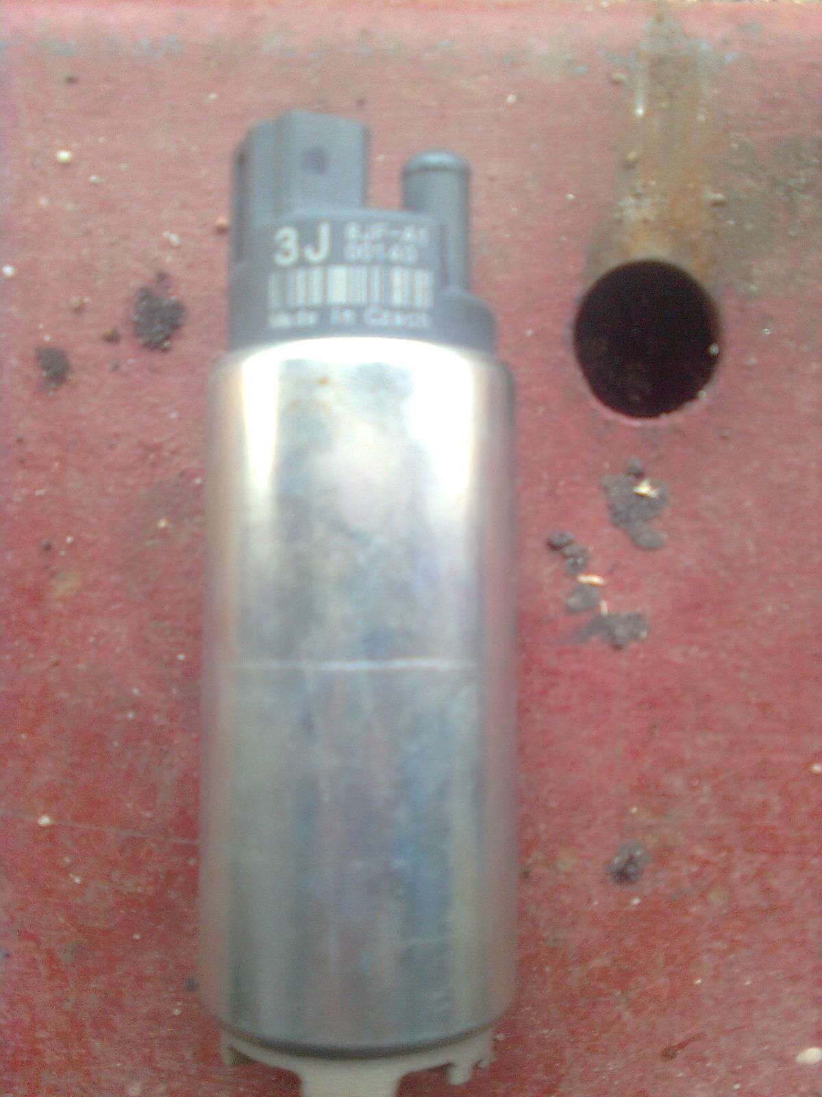

Вот бензонасосы, которые стояли на моем форде и работали.
1) Bosch 0 580 453 453
2) Weber FP 453 453
3) 3J 8JF-A1 00140 (возможно он называется ABE)
Bosch и Weber по внешнему виду не отличаются.
Комментарий к файлу: Вот они рядышком и как видно немного разного размера
Фото0115.jpg [ 229.42 КБ | Просмотров: 14070 ]
Комментарий к файлу: Это бензонасос 3J 8JF-A1
00140
made in Czech
Фото0112.jpg [ 195.37 КБ | Просмотров: 14070 ]
Фото0113.jpg [ 186.89 КБ | Просмотров: 14070 ]
Комментарий к файлу: Вот бензонасос Weber FP 453-453
Фото0114.jpg [ 289.24 КБ | Просмотров: 14070 ]
 Заголовок сообщения: Re: Электрический бензонасос
СообщениеДобавлено: Вт сен 18, 2012 12:12
Сообщения: 1132
Получается, что веберовский чуть покороче. В принципе, это не существенно, если ставить на баки выпуска до 1995 г. Там при вертикальном монтаже нужно лишь чуть длиннее тубку, да и та же подойдет.

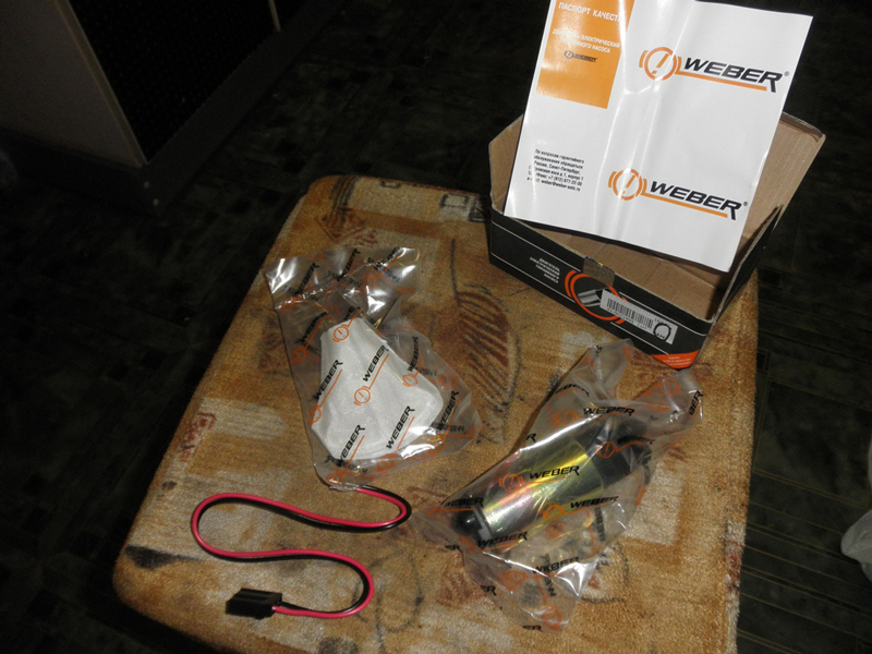

В общем, прикупил я бензонасос Weber FP 454-001.
Протестю, отпишусь.
В принципе норм девайс, пока только правда визуально.
Комплект - насос, сеточка, клемма питания и мини-мануалка.

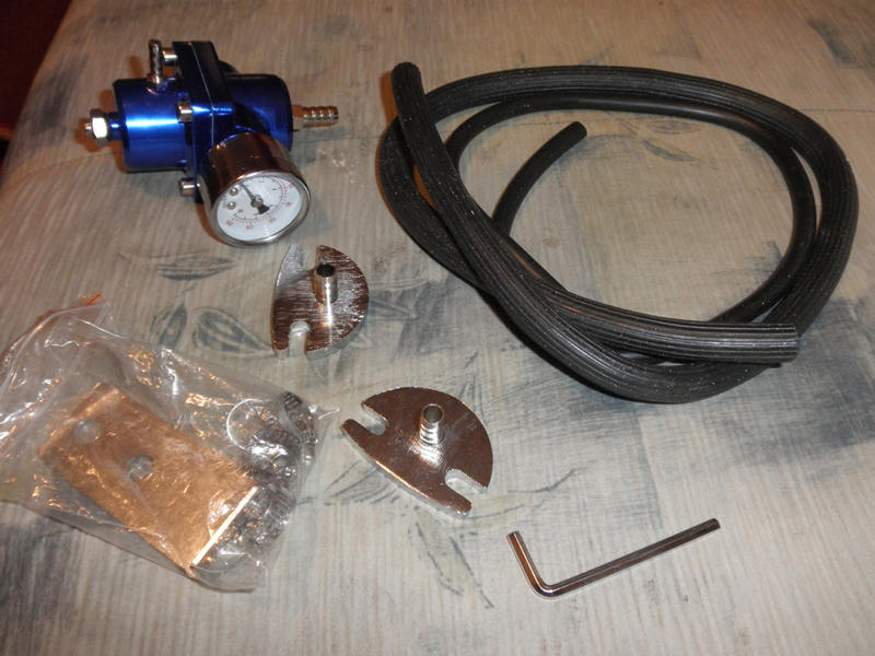

Так же пришел мне с Китая интересный девайс - регулируемый РДТ с манометром.
Регулировка по давлению, судя с описания у китайцев, от 2-х до 5-ти бар. Еще не тестил.
Инсталить все это дело буду на след неделе )
