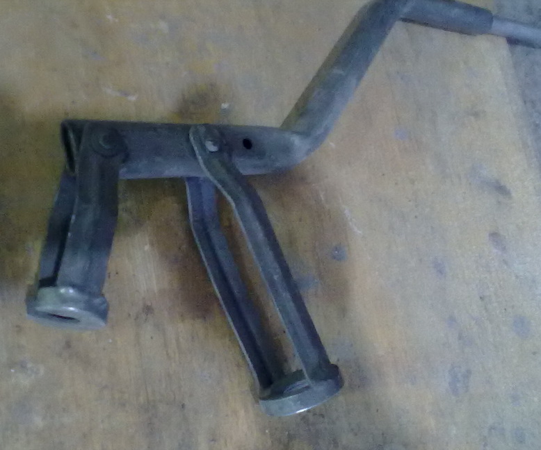

я вот тоже хотел тока маслоколпачки поменять,так как КАМАЗЫ мне уже завидовали по количеству чёрного выхлопа :la-la: ,ну раскрыл,гряззьь жжуутть,стархоз ваще помоему ничё не делал,масло менял пади не сливая старого :lol: ,ну дальше больше,решил снять башку,на прошнях нагару с палец,по моему аж в свечи упирались,и от клапанов следы были,я был в шоке как и двигло,делал всё сам,по деньгам обошлось в 2000р ну мож чуть больше,ща как бодричок работаат,тока карб немного мозг е..т,ну это в другой теме,вот съёмник вазовский,просверлил
