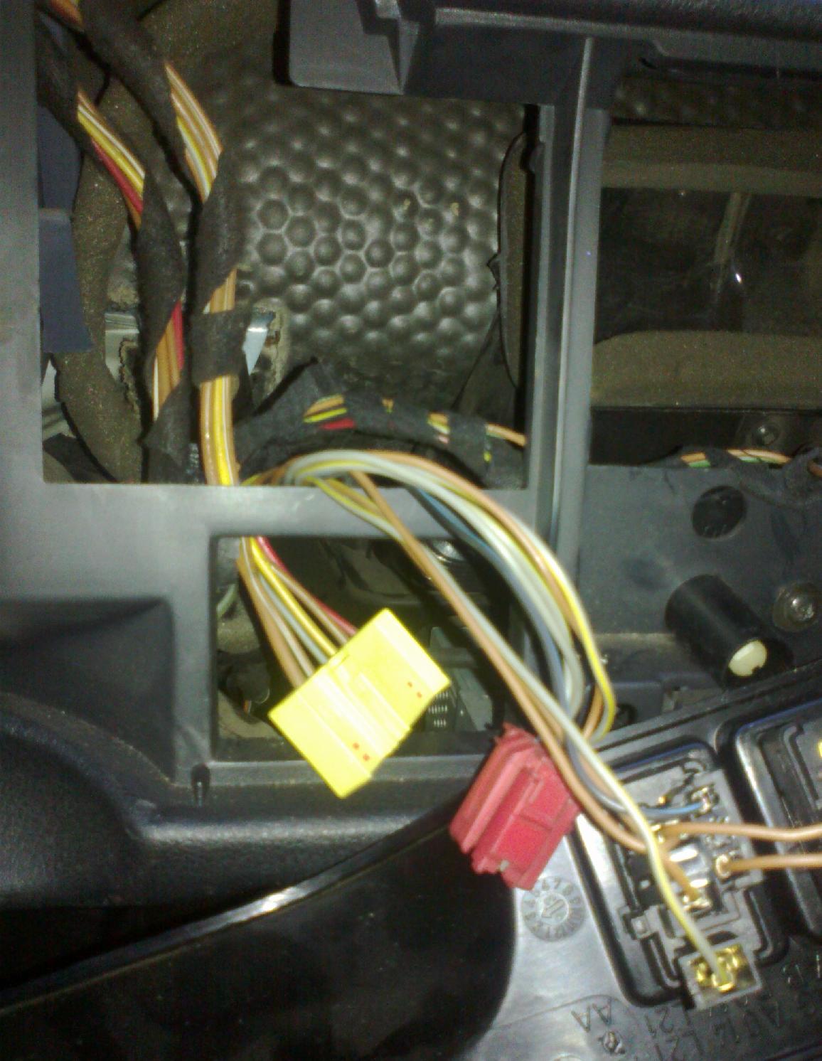

вот желтый
03072012224.jpg [ 208.6 КБ | Просмотров: 15174 ]
RS2000 92 г, Немец
RS2000 92 г, Немец
 Заголовок сообщения: Re: Что это за разъем?
СообщениеДобавлено: Чт июл 05, 2012 0:10
Сообщения: 289
Откуда: Беларусь Новополоцк
По ТИСу,это разъём на магнитолу.
СообщениеДобавлено: Чт июл 05, 2012 13:30
Сообщения: 584
точно на магнитолу... У меня даже где то переходник есть с такого разъема ::thinking::
