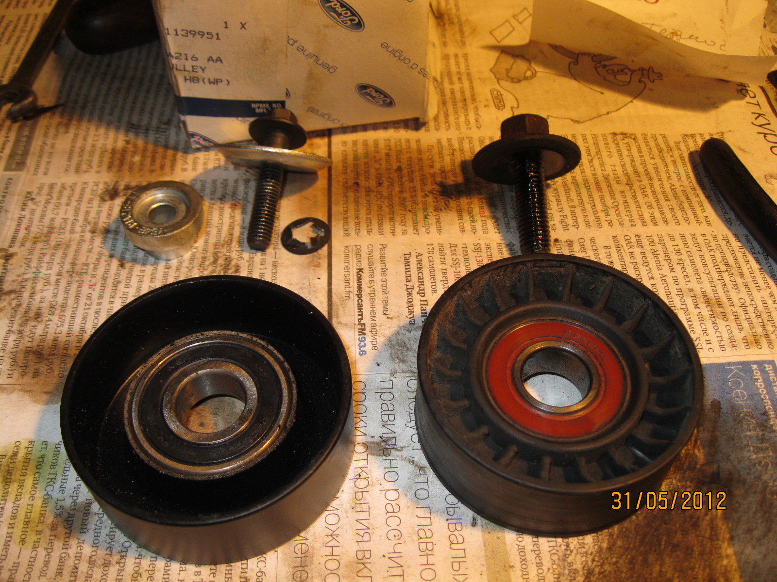

СообщениеДобавлено: Сб июн 02, 2012 23:11
Вчера поменял ролик .
Как выше говорил Sko ролики взаимозаменяемы.
Устроены они немного по разному, но размеры совпадают.
Только надо вынуть тонкий болт со втулкой и поставить старый по толще :
Комментарий к файлу: Натяжные ролики ремня.
